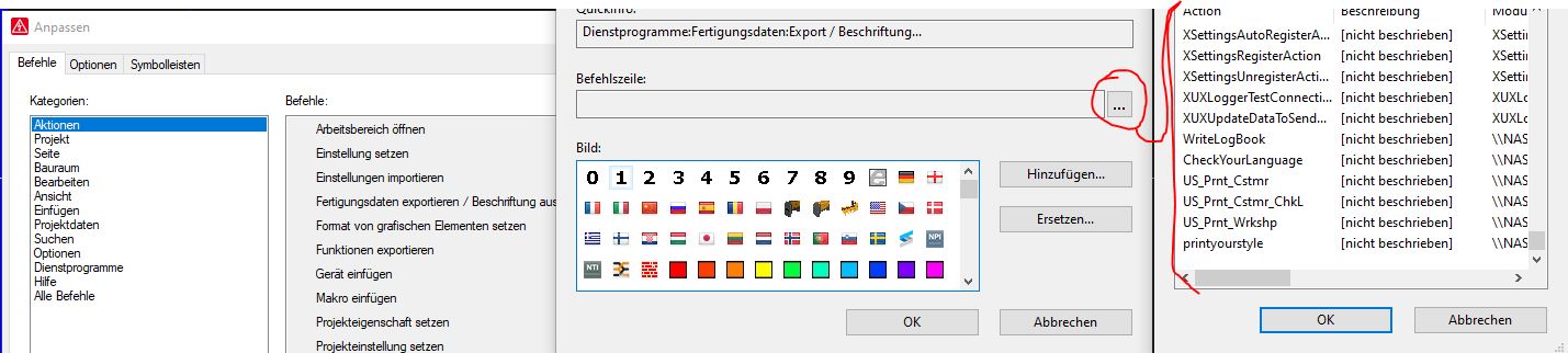

Tach zusammen,
in 2.9 und den Vorgängern gab es ja die Möglichkeit mit Hilfe des ExtendedAction Scripts einen Überblick über die verwendeten Actions zu erhalten, wenn man sich beispielsweise Buttons erstellt.

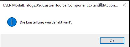

In Eplan 2022 lässt sich dieses Script auch ausführen, es kommt auch eine "Erfolgreich"-Meldung aber ich finde nirgends diesen kleinen more-Button, der mir die Action-Liste anzeigt.
Habt ihr das schonmal ausprobiert und eventuell auch ne Lösung parat?
Danke vorab,
Jan

versuch doch mal den Wert der Einstellung auszulesen (true/ false). Dann siehst du wenigstens ob das grundsätzlich noch funktioniert oder ob es die Einstellung gar nicht mehr gibt.

erstellt am: 23. Dez. 2021 07:29    Editieren oder löschen Sie diesen Beitrag!  <-- editieren / zitieren -->   Antwort mit Zitat in Fett Antwort mit kursivem Zitat    Unities abgeben: 1 Unity (wenig hilfreich, aber dennoch)2 Unities3 Unities4 Unities5 Unities6 Unities7 Unities8 Unities9 Unities10 Unities
Moin, so sah das im 2.9 aus.
Es müsste funktionieren, weil ich ne success Meldung bekomme. Nur leider find ich dann nirgends was.

erstellt am: 03. Jan. 2022 15:23    Editieren oder löschen Sie diesen Beitrag!  <-- editieren / zitieren -->   Antwort mit Zitat in Fett Antwort mit kursivem Zitat    Unities abgeben: 1 Unity (wenig hilfreich, aber dennoch)2 Unities3 Unities4 Unities5 Unities6 Unities7 Unities8 Unities9 Unities10 Unities
Ja, das sind die offiziellen Actions. Es gibt aber noch massig andere, auch selbst erstellte, die man in 2.9 mit dem Script anzeigen lassen konnte.
Beim Editierfenster, also da wo du die Variablen anpasst, erschien dann ein "more"-Button und man kam in diese Liste.
