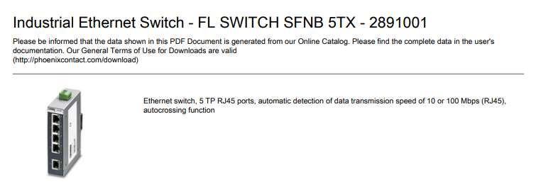

Industrial Ethernet Switch - FL SWITCH SFNB 5TX - 2891001 ,im Namen steht Schalter also S?

Hab bisher immer KF genommen ...
KF - Verarbeitung von elektrischen und elektronischen

Also für mich verbindet ein Switch verschiedene Kommunikationsteilnehmer, daher bin ich eher bei "X" ...
aber ist schön zu lesen, wie unterschiedlich das interpretiert werden kann :-)

Ich nutzte auch X(F).
Habe gerade in der "alten" Version der 81346 nachgeschaut. Da steht unter XF als Beispiel ein Hub.
In der "neuen" Version der 81356 gibt es XF nicht mehr und ich habe auch kein Beispiel für einen Hub / Switch gefunden.
Jetzt würde ich wahrscheinlich XG nehmen.  Schnittstellenobjekt für elektrische Signale
Wenn es nur um LWL geht würde ich XH nehmen.

bild vom artikel

Ich habe zu dem Thema diese Woche ein Video gemacht...
... inklusive dem Beispiel mit der Toilette
Unter dem Video gab es ebenfalls jetzt die Diskussion zu dem Kennbuchstaben eines Switch.
Unter anderem wurde der Vorschlag gemacht:
"KFE"
Elektrische Signale weiterleitendes Objekt zum Weiterleiten der
Eingabe an bestimmte Geräte innerhalb eines Datennetzwerks = Elektrischer Netzwerkschalter
Ich denke das ist eine gute Beschreibung und zeigt dass es nicht so einfach ist ein passenden Kennbuchstaben zu finden.
Ausser für die Toilette...
Ausserdem gab es noch den Hinweis auf eine App (kostenlos für Android und Apfel) mit der du in Englisch und Deutsch die Kennbuchstaben suchen kannst.
Zur App
Zum Video
Vielleicht hilft das speziell denen die die Norm nicht vorliegen haben.
