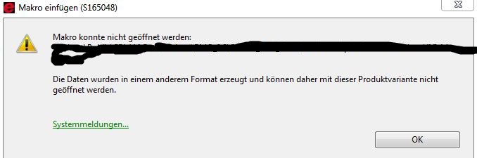

kann diese Fehlermeldung auf eine Schuversion hinweisen? -->

Aus meiner Erinnerung: ja!
Hatte schon länger nicht mehr das Problem, weil die Lehrwerkstatt inszwischen auch Zugang zu der Produktivversion hat.
Aber so oder soänlich sieht die Meldung dann aus (in beide Richtungen).

soweit ich in erinnerung habe sind die versionen in beide richtung nicht kompatible mit solchen fehlermeldungen :/

Danke, das bestätigt das Ganze noch einmal.

Der Support kann da aber eine Konvertierung durchführen, wenn es was Legitimes ist (z.B. Basisprojekt der Produktivversion für die Schulungsversion zugänglich machen).

ich gehe mal stark davon aus, dass das legitim ist, handelt sich um Produktmakros eines Herstellers. Makros kommt die o.g. Meldung, Artikeldaten in XML werden nicht importiert. Naja ich habe es dem Hersteller mal gemeldet. Danke Euch.
