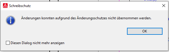

ich habe das Problem das ein Gerät (PE-Klemme mit Artikel) anscheinend schreibgeschützt ist und daher weder verschoben noch gelöscht werden kann.
Kann mir bitte jemand sagen wie ich diesen Schreibschutz (Änderungsschutz) deaktivieren kann?
Im Anhang habe ich zwei Screenshots davon eingefügt.

Habe es gefunden
unter Bearbeiten/Weiteres/Schutz konfigurieren...

diese Funktion findest du unter Bearbeiten > Weiteres > Schutz konfigurieren...
