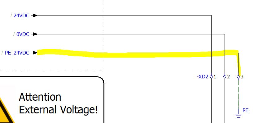

Ich möchte ein externes 24VDC Signal von externer Steuerung darstellen.
PE wird zusätzlich von extern verbunden.
Dafür habe ich jetzt die normalem Abbruchstellen benutzt. Ist dies eurer Meinung nach korrekt, oder gibt es dafür eine gesonderte Vorgehensweise?
Leider hört meine Markierung vom Schutzleiter an der Klemme -XD2.3 auf und wird nicht bis zur Abbruchstelle gezeichnet.
Ist dies normal, oder kann ich es irgendwie forcieren? Mir wäre es recht, wenn PE auch optisch hervorgehoben wird.

ich würde die Verbindung nicht offen lassen, sondern z.B. in einem Strukturlasten mit Geräteanschlüssen (Darstellungsart extern) enden lassen. So ist es eindeutig dass das Ziel woanders ist und Du hast keine offenen Verbindungen bzw. auch keine Meldungen dazu

solange die Abbruchstellen kein Gegenziel haben, wird das Potential, bzw. die Farbe nicht weiter gegeben. Die Klemme ist vom der Definition eine PE- Klemme?

Bei die Abbruchstellen besser mit unsichtbaren Geräteanschlüssen in Darstellungart Extern.
Kannst ja einen Abbruchstellenpfeil in Grafik umwandeln und drüber packen, damit es hübsch wird.
Wie stellen da für gewöhnlich das Gegenziel in Darstellungsart Extern dar, z.B. Klemmen oder LS-Schalter.
Als Querverweis (extern) wird dann der entsprechende Strompfad des externen Plans eingetragen.
Am Strukturkasten außenrum wird eingetragen, zu welcher Anlage und welchem Einbauort das Gegenziel gehört.
Einspeisendes Kabel zeichnen wir abhängig davon, wo das Kabel definiert wird, als Darstellungsart Extern* oder Allpolig (*für gewöhnlich ist es extern definiert).

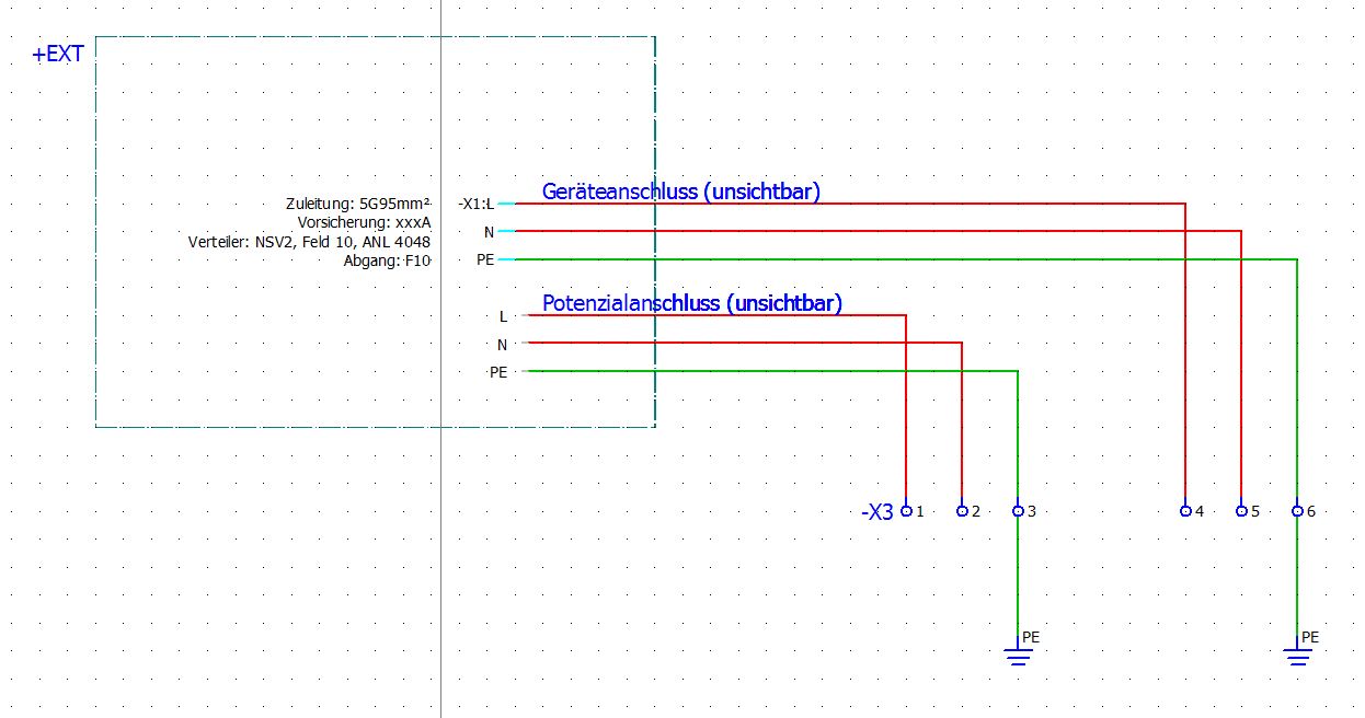

Alles richtig was Susi und eCAT sagen. Vielleicht noch zur Ergänzung das Bild. Die Darstellung oben mit einem Geräteanschluss auf Extern gestellt(würde auch mit Klemmen/Steckern... funktionieren), kenntlich durch hier die hellblaue Farbe. Wenn keine weiteren Informationen bekannt sind, kann man auch einen Potentialanschluß nehmen. Zwecks der Definition als PE (Farbe) geschiet das bei dem Geräteanschluß unter Symbol/Funktionsdaten unter Logik, bei dem Potentialanschluß unter Potentialdefinition -> Potentialtyp.
