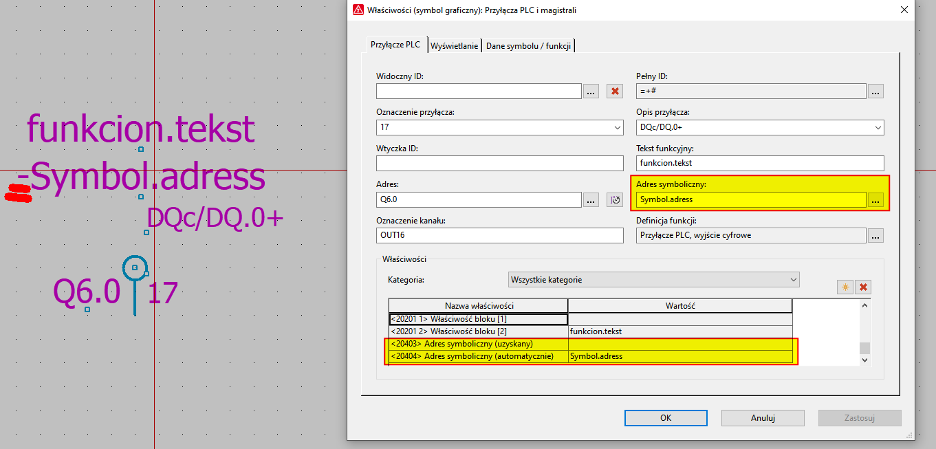

wie in Titel
irgendwie habe ich einen Blackout, aber wie bekomme ich dieses "Minus" aus dem Display

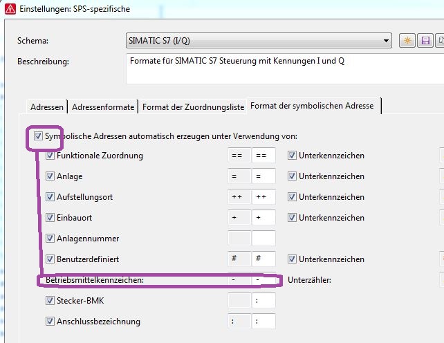

Einstellungen -> Projekt -> Betriebsmittel -> SPS -> SPS-spezifische Einstellungen: Dreipunktebutton Reiter Format der Symb. Adresse: Bei BMK das [-] heraus nehmen.

Danke da hab ich noch nicht gesucht
vor allem, dass es in Eigenschaften sieht gut aus
PS Ich verstehe nicht, warum es keine minus in Eigenschaften zeigt aber in der Präsentation im Diagramm schon anzeigt
  immer irgendein unlogisches Verhalten

Ja es wird alles immer einfacher...
