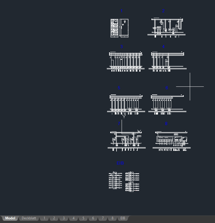

gibt es im eplan P8 die Möglichkeit auch eine zusammengefasste DWG/DXF Datei zu erzeugen, welche die einzelnen Seiten als Slides beinhaltet (siehe Bild)?
Das Bild ist eine Beispieldatei von unserem Kunden geöffnet im AutoCAD. Er möchte keine einzelnen Seiten haben.
Kann mir jemand helfen? Ich habe in der eplan Hilfe und im Forum nichts weiter dazu gefunden. Danke im Voraus

Pardon: Nein, je Seite eine DXF/DWG.

du kannst aber im internet nach lösungen suchen die aus den einzelnen dateien slides für acad machen.
nach 5 minuten hatte ich schon einiges gefunden
