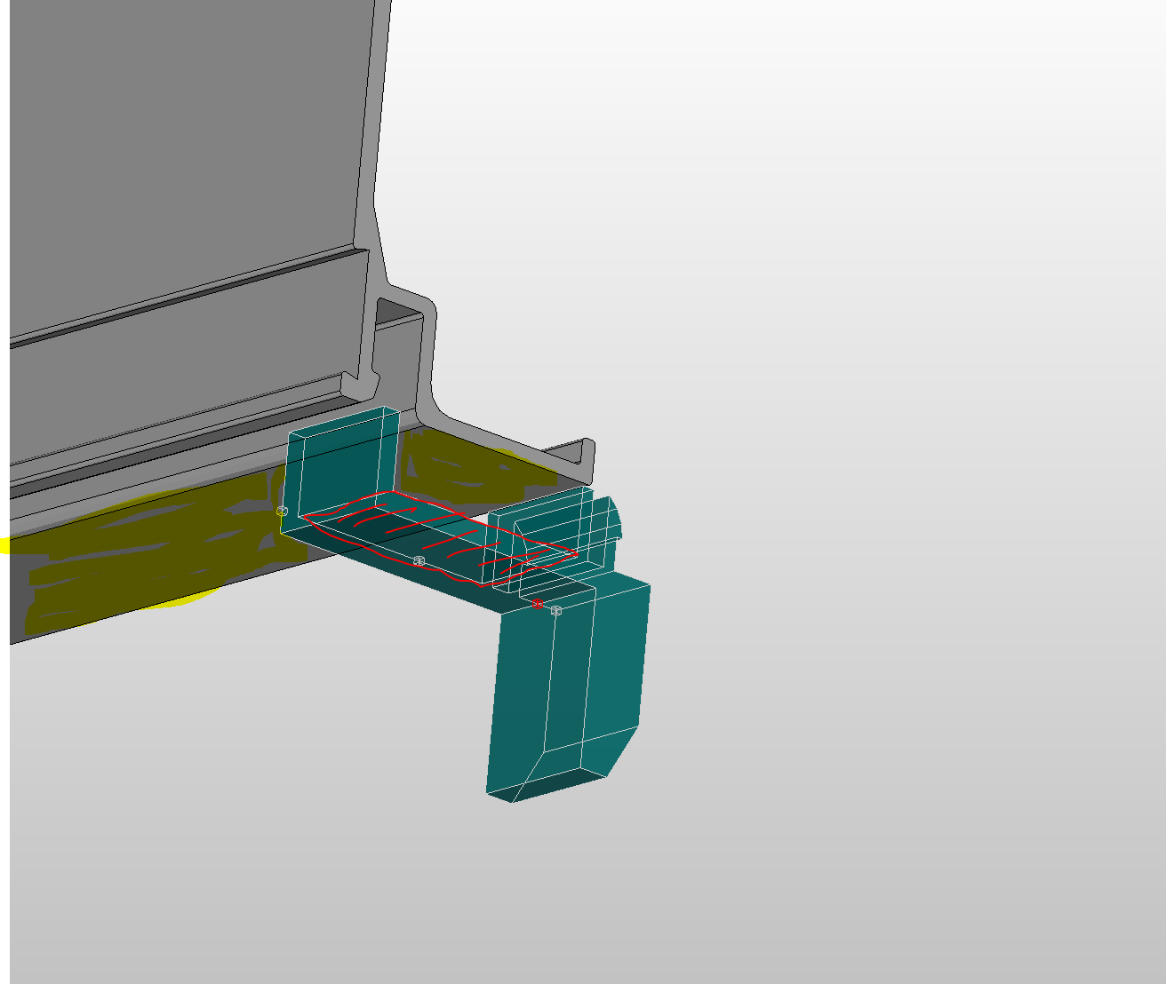

Hallo Forum,
ich stehe vor einem Problem, dass ich irgendwie nicht gelöst bekomme.
Ich habe eine Montageschiene von einem Verdrahtungsrahmen und möchte einen Verdrahtungskamm (benutzerdefinierte Schiene) dafür erstellen.
Wie bringe ich der Kontur bei, dass die im Bild rot markierte Fläche auf die gelb markierte Fläche soll?
Ich habe versucht die gelb markierte Fläche als Montagefläche zu definieren aber da wurde die Kontur genau falsch herum angedockt, also quasi in das Aluminium hinein.
Any Ideas?

hast Du bei der Kontur eine Einbaufläche definiert?

Probiert hab ich es aber war auch nicht Zielführend

Nee gar nicht wahr, eine Einbaufläche kann man bei Konturen nicht einfügen...?
Zumindest habe ich nur eine Montagefläche unter Einfügen --> Logik

Hi.
Hilft das vielleicht weiter?
https://www.eplan.help/de-DE/Infoportal/Content/Plattform/2.9/EPLAN_Help.htm#htm/contoureditorgui_k_nullpunkt.htm

Hmmm ok, das ist im Prinzip genau das, was ich gemacht hatte.
Ich denke Eplan kommt nicht damit klar, dass der Anfasspunkt nicht auf einer äußersten Linie liegt, da die Nasen ja noch in das Alu reinragen.
Ich hab die gleiche Kontur jetzt mal gespiegelt, den Einfügepunkt wieder auf der gleichen Linie.
Damit scheint es momentan zu passen. Mal sehen ob das stabil so funktioniert.
Alles doch noch ziemlich beta-Stadium
