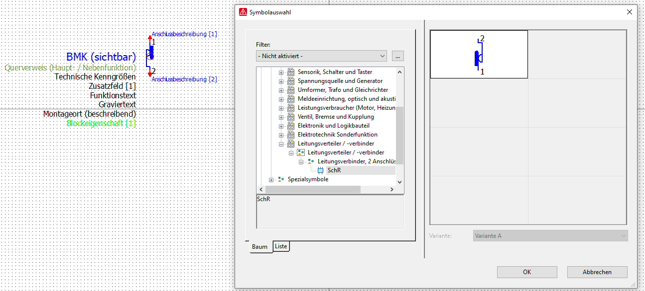

Da kein Symbol u finden war, habe ich mir mal ein Symbol für einen Schleifring erstellt.
Jetzt würde ich das Symbol gern drehen und als Variante B abspeichern. Nur irgendwie vkomme ich nicht zum Ziel.
Kann mir jemand von euch mit einer Kleinen Anleitung weiterhelfen?

Entschuldigung,
das erstellen eigener Symbole besonders in der IEC_Symbol ist Todsünde.
Du kannst Kein Update der IEC_Symbol mehr machen.
Bitte gehe davon aus, das mit jeder neuen EPLAN-Version dei EPLAN-Symbolbibliotheken aktualisiert und ergänzt werden.
(Im Hilfebereich NEWS > Stammdaten)
Pardon, bitte Gerätekasten mit Geräteanschlüssen und ggf. Grafik.
Ich rate auch dringend von der Erstellung eingener Symbolbibliotheken ab. Irgendwann wirst Du auf eine neue EPLAN-Version konvertieren müssen. Aus meiner Erfahrung scheuen es genau die Firmen, die eigene Biblitheken erstellt haben.
LG, Ralph Wagner

warum nimmet du nicht das Symbol 171/SCHL?

Super. Das Symbol kann ich auch nehmen. Das andere Symbol hatte unser Kunde handschriftlich in den plan eingetragen.

Dann irritiert mich, das EPLAN eine Anleitung hat um Symbole zu erstellen. Dann sollte EPLAN diese Funktion lieber Sperren oder es richtig ermöglichen.

Man kann sich für solche Fälle eine eigene Symbolbibliothek anlegen.

ja kann man, aber selbst dann ist nicht sicher gestellt, dass jemand der den Plan nachbearbeitet, z.B. ein Teamleiter, auch das passende Symbol wählt. Selbst erlebt, als ich es gut machen wollte und einen 4poligen Leistungsschalter kreiert habe, aber das war noch mit einer E5er Version (in einer eigenen Bibliothek).
