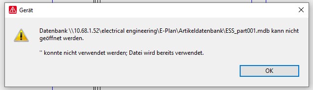

Guten Morgen an alle!
ich hab seit gestern das Problem, das ich nicht mehr auf die gemeinsame Artikeldatenbank zugreifen kann.
woran kann das liegen?
es wurde auch nichts neues installiert.
hat jemand dieses Problem schon mal und weiß vielleicht wie man das beheben kann?
Danke schon mal für eure Hilfe!

Hallo marcus
aber das Dataportal nutzt ihr
und du bist nicht alleine, sondern auch Kollegen greifen auf die AV zu?

Hallo HOC,
wir benutzen auch das Dataportal.
beim Kollegen ist der gleiche Fehler.

propier mal folgendes:
jeder soll Eplan beenden und neu starten
Manchmal blockiert das Dataportal die Access-DB, anscheinend nicht immer ein korrekter Finish

wir haben das jetzt probiert.
hat erstmal funktioniert.
ich denke das hier irgend ein bug vorliegt.
da das Problem gestern schon aufgetaucht ist.
Danke für deine Hilfe!

Original erstellt von marcus3008:
...ich denke das hier irgend ein bug vorliegt...
wir hatten das Problem schon vor ein paar Wochen (P8 2.9.4 Update7)
Vorher ist mir nie etwas aufgefallen, jetzt tritt dieses Phänomen auch nur sporadisch auf, also konnte ich den wirklichen Grund noch nicht ausfindig machen.

und der Fehler ist schon wieder aufgetreten.
