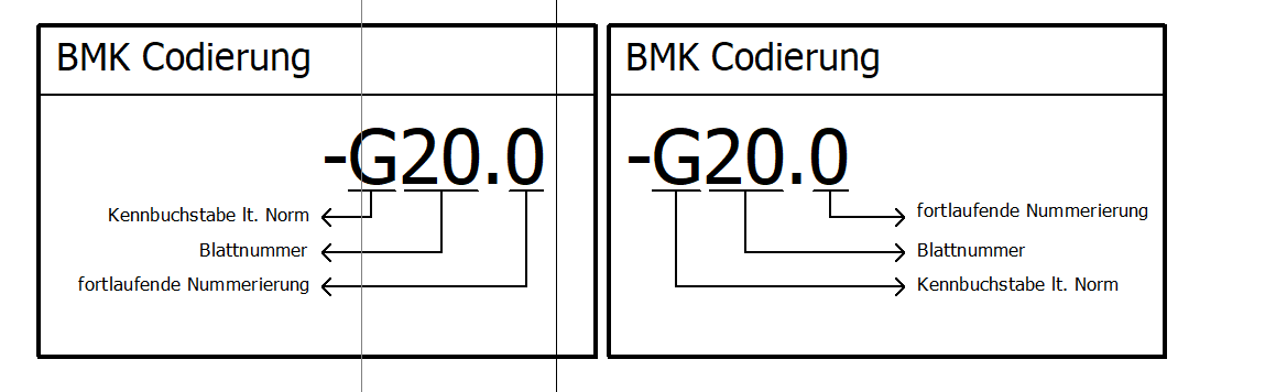

rechts oder links (Bild)

Warum -G20.0 und nicht -20G1..

erstellt am: 05. Okt. 2021 07:40    Editieren oder löschen Sie diesen Beitrag!  <-- editieren / zitieren -->   Antwort mit Zitat in Fett Antwort mit kursivem Zitat    Unities abgeben: 1 Unity (wenig hilfreich, aber dennoch)2 Unities3 Unities4 Unities5 Unities6 Unities7 Unities8 Unities9 Unities10 Unities
Das ist eine gute Frage.
Wir haben in der Schule immer so gemacht.
und das Projektverantwortliche sagte ok.
Da gibst noch genug zu lernen.

Original erstellt von Mr. Vyre:
Hier handelt es sich doch lediglich um die Darstellung der Legende? Oder habe ich etwas übersehen. Dann "Links". Man liest von Links nach Rechts bzw. von Oben nach Unten.
Original erstellt von HOC:
Gehe ich mit. Ist auch als Standard Schema bei ePlan hinterlegt.

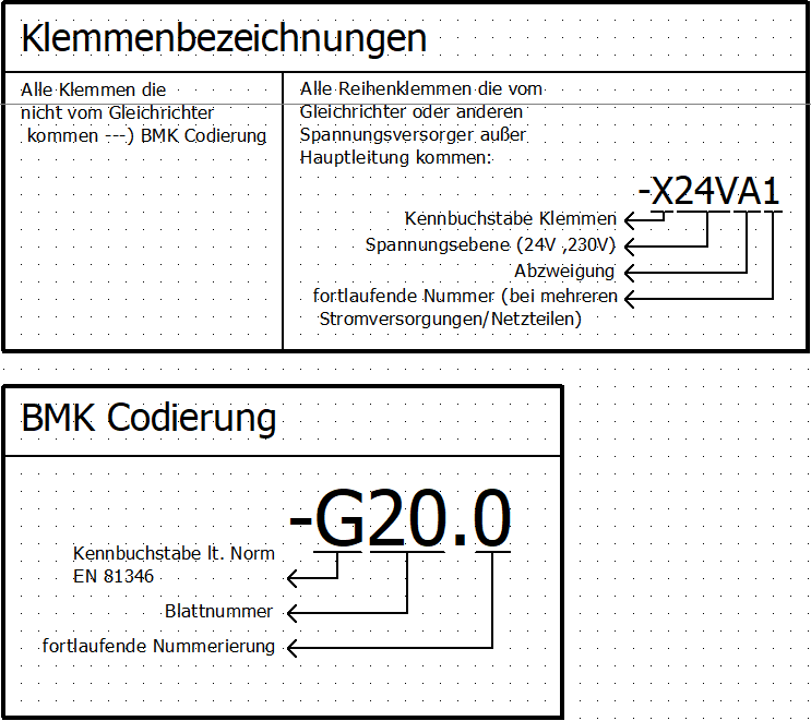

vielleicht schreibst du noch dabei nach welcher Norm

linke darstellung ist "besser" lesbar
"Warum -G20.0 und nicht -20G1.."
Seitenkennziffer oder wie?
Sprich du fügst ne Seite zwischen 19 und 20 ein und du müsstest alle nachfolgenden BMK ändern?
in der Norm steht doch irgendwoe "eine Buchstaben gefolgt von einer Zahlenkombination" - so hab ich es im Kopf
G20.0 wäre also schon "okay" in meinen Augen :P

Original erstellt von EPLAN kurz erklärt:

Original erstellt von ThMue:
linke darstellung ist "besser" lesbar -denk ich auch so
"Warum -G20.0 und nicht -20G1.." -schau zweite Komment oben
Wenn 100 Seiten gibt und ich eine Seiten zwischen 19 und 20 einfügen muss dann muss ich seite 100 ,101 nennen ,wenn jeder bmk den namen 100 hat geh ich markiere die seite ,gehe menü: Projektdaten/Betriebsmittel/Nummerieren und das Programm nummeriert mir die Betriebsmittel automatisch.Dann wiederhole ich es für den Rest ,aber meist lass ich einfach Platz für mehr Seiten frei falls ich nicht sicher bin,dass das Gerät so bleibt oder ,wenn der Schrank keinen Plan vorher hatte.

erstellt am: 05. Okt. 2021 10:54    Editieren oder löschen Sie diesen Beitrag!  <-- editieren / zitieren -->   Antwort mit Zitat in Fett Antwort mit kursivem Zitat    Unities abgeben: 1 Unity (wenig hilfreich, aber dennoch)2 Unities3 Unities4 Unities5 Unities6 Unities7 Unities8 Unities9 Unities10 Unities
Danke für eure Hilfe.

erstellt am: 05. Okt. 2021 16:51    Editieren oder löschen Sie diesen Beitrag!  <-- editieren / zitieren -->   Antwort mit Zitat in Fett Antwort mit kursivem Zitat    Unities abgeben: 1 Unity (wenig hilfreich, aber dennoch)2 Unities3 Unities4 Unities5 Unities6 Unities7 Unities8 Unities9 Unities10 Unities Nur für Mr. Vyre 10 Unities + Antwort hilfreich
Wenn du die BMKs sowieso nach Seite vergibst, dann könntest du die BMKs auch nach Strompfad und nicht nach Blatt nummerieren.
Die Strompfade werden dann nach dem Blatt nummeriert.
Sprich auf Blatt 1 hast du Strompfad 10...19 bzw. 11...18 (10 bzw. 8 Strompfade). dann weißt du sogar in welchem Strompfad dein BMK im Schaltplan ist.
Den Unterzähler brauchst du dann nurnoch, wenn es mehrere BMK mit gleichem Kennbuchstaben im gleichen Pfad gibt.
Macht das Ganze ein wenig schlanker.

erstellt am: 06. Okt. 2021 10:02    Editieren oder löschen Sie diesen Beitrag!  <-- editieren / zitieren -->   Antwort mit Zitat in Fett Antwort mit kursivem Zitat    Unities abgeben: 1 Unity (wenig hilfreich, aber dennoch)2 Unities3 Unities4 Unities5 Unities6 Unities7 Unities8 Unities9 Unities10 Unities
Ja aber was wenn ich den Pfad ändern muss.

erstellt am: 06. Okt. 2021 17:19    Editieren oder löschen Sie diesen Beitrag!  <-- editieren / zitieren -->   Antwort mit Zitat in Fett Antwort mit kursivem Zitat    Unities abgeben: 1 Unity (wenig hilfreich, aber dennoch)2 Unities3 Unities4 Unities5 Unities6 Unities7 Unities8 Unities9 Unities10 Unities Nur für Mr. Vyre 10 Unities + Antwort hilfreich
Anderer Strompfad = anderer Zähler.
Gebaut wird erst, wenn die Doku geprüft und genehmigt ist.
Wenn man nach dem Beschildern vor Ort noch Strompfade ändert, dann muss man neue Schilder machen.

erstellt am: 07. Okt. 2021 07:24    Editieren oder löschen Sie diesen Beitrag!  <-- editieren / zitieren -->   Antwort mit Zitat in Fett Antwort mit kursivem Zitat    Unities abgeben: 1 Unity (wenig hilfreich, aber dennoch)2 Unities3 Unities4 Unities5 Unities6 Unities7 Unities8 Unities9 Unities10 Unities
Bei mir ist anders.
Die Geräte un Schaltschränke sind schon gebaut und werden falls nötig ist geändert. Manchmal gibt es ein Plan vorher, manchmal gibt es keine.

Meist geht es um 20-40 Jahre Schaltschränke dessen Plan die jetzige Regeln nicht mehr erfüllt.

Original erstellt von eCAT:
Dafür gibts aber den Querverweise

erstellt am: 07. Okt. 2021 11:37    Editieren oder löschen Sie diesen Beitrag!  <-- editieren / zitieren -->   Antwort mit Zitat in Fett Antwort mit kursivem Zitat    Unities abgeben: 1 Unity (wenig hilfreich, aber dennoch)2 Unities3 Unities4 Unities5 Unities6 Unities7 Unities8 Unities9 Unities10 Unities
Das System ist nicht schlecht aber bei größeren Projekten wird es zum Verhängnis.
Mir fehlt es nur ein auch einfach normal zu bezeichnen. (BMK Codierung)
Wie meinst du das?

Ja die Querverwise sagen ja auf welcher seite es weitergeht.

Wenn du damit aussagen willst, dass man den Strompfad nicht im BMK braucht:
Auf der Anlage sind keine Querverweise, man kann bei meinem Vorschlag auf der Beschilderung an der Anlage den Strompfad ablesen, in dem man im Schaltplan das Betriebsmittel findet.
Zudem kommt man mit Strompfad in den meisten Fällen ohne Unterzähler aus.
8 (10) LS-Schalter in 8 (10) Strompfaden auf Seite 20 heißen
nicht -F20.1 bis -F20.8 (bzw. F20.0 bis F20.9)
sondern -F21 bis -F28 (bzw. -F20 bis -F29).
Find ich besser.

In deinem Fall sicher. In meinem wollen die es so haben wie es jetzt ist.
ich hab denen auch gesagt das es will zu lang ist,aber die sagten es passt schon.
