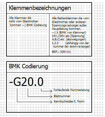

Ich bezeichne Klemmen auf einer ganz komischer weise.
zuerst ob es eine Klemme handelt:
X (BMK von Klemmen)
24V,230V,etc (Spannung)
A,B,C.etc  (abzweigungen)
1,2,3        (abhängig von der nummer der stromversorger)
Glaubt ihr es ist unnötig?

also ich finde da jetzt nichts verkehrtes dabei, im Gegenteil, schön aufgeschlüsselt. Wenn ein Schaltschrankbauer oder ein Monteur damit zurecht kommt ist es doch ok. Zum Verständnis kannst du eine Seite anlegen, auf der die Benennung erklärt wird.
Ralf

Ja eine mit einer Erklärung wird es bestimmt passen.

ich hab ein Problem mit den Umsetzung.
oft vergesse ich den V und ist
X24A
weswegen leute dneken könnten es ist 24A an der klemme
und wenn ich es richtig tue ist die erste
X24VA und da könnten die denken es ist 24 VA an der klemme
Da gibst noch genug zu lernen.

solang die den erklärung lesen ist verständlich ,jedoch ist es gegen meine erwarten den ich wollte damit Reihenklemmen die vom
Gleichrichter oder anderen
Spannungsversorgerkommen schnellst möglich vom anderen klemmen sichbar machen.

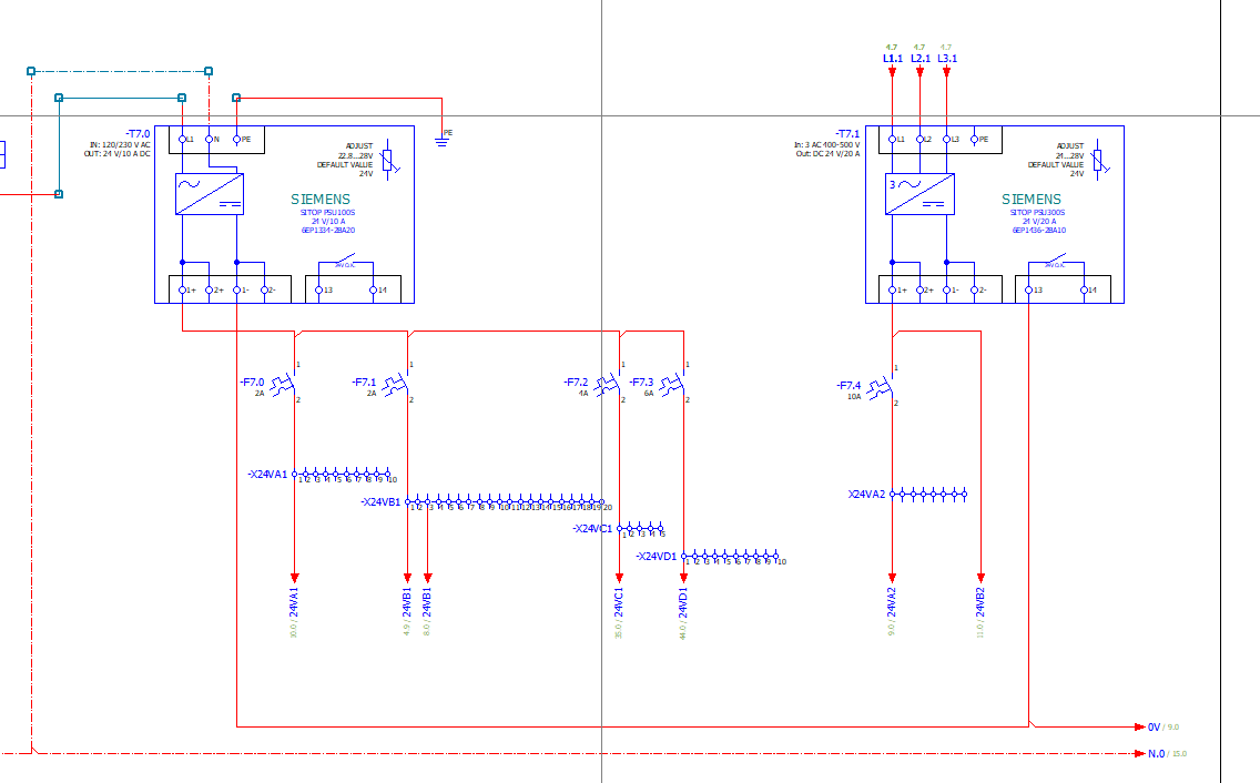

also momentan sieht es so aus:

ich finde das schon ganz ok. Die Erklärung würde ich vielleicht machen wie deine Erklärung zum allgemeinen BMK.
Es wird immer Leute geben, die anders denken... Kleine Anekdote, ich war einmal in einer kleinen Firma und habe dort gezeichnet, ging immer alles wunderbar. Z.B. Leitungen können sich kreuzen, bei einer Verbindung einen Punkt.  Als ich aus dieser Firma war, riefen die an, was ich da denn gezeichnet hätte, Werkstatt hat das gebaut und beim einschalten hat es fürchterlich geknallt... Man hatte da plötzlich Leitungskreuzungen im Plan als Verbindungen verdrahtet.

  Bisschen lustig abe rgenau solchen Fälle befürcchte. Danke für den Tipp.

ich versuche es kurz zu halten
-X1 für 400/230V Hauptstrom
-X2  230V Steuerung
-X3  24V ...
mir ist es wichtiger, dass ich an der Abbruchstelle auf der x.Seite sehe, welche Sicherung zuständig ist.

Ich find es zu kompliziert.
Im Schrank die Leisten einfach von -X1 bis -X9999 nummerieren und gut.
Was für eine Spannung da dran ist, sollte man an der Aderfarbe ablesen können, wenn man sich da an die Norm anlehnt.
Das musst ja am Ende nicht nur du verstehen, sondern jeder, der damit zu tun hat.
Was bringt da am Ende das tollste System, wenn es nur eine Bruchteil der Beteiligten versteht, und alle anderen sich ärgern, dass die Klemmenleisten so unnötig und für sie unverständlich kompliziert bezeichnet sind.
