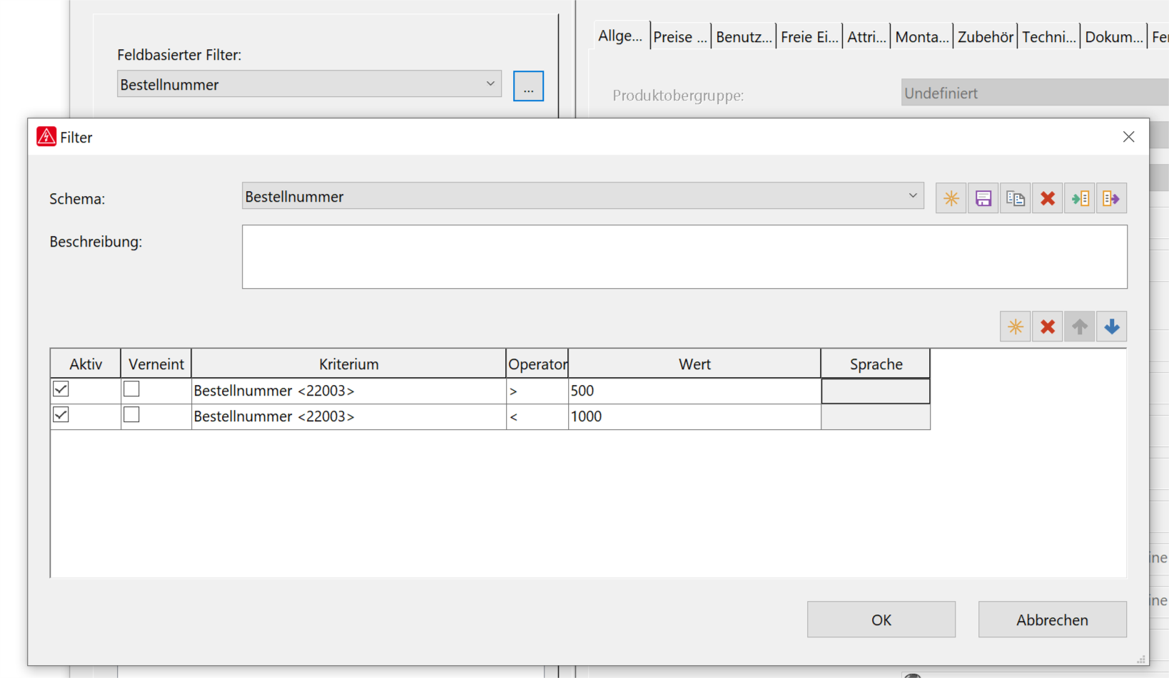

Hallo Zusammen,
..eine kleine Frage:
gibt es die Möglichkeit, in der Artikeldatenbank, mit Jokern zu suchen?
z.B. Bestellnummer:  500 - 1000

Filtern könnte so gehen: siehe Bild

bei der Suche musst du auch unterscheiden ob Access oder SQL-Datenbank
siehe auch Optionen>Einstellunge>Persönlich ..
