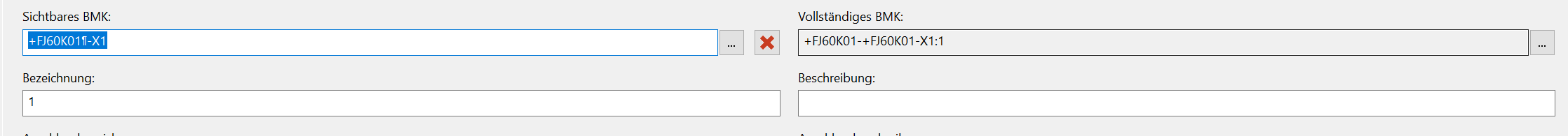

nach einer Projektübernahme - wo sich auch die Projektstruktur auf unsere übliche Struktur geändert wurde habe ich nun folgendes Problem.
Neben dem Einbauort steht an dem Produkt nun auch der Einbauort... - dadurch ist nun das Chaos komplett.
Würde gerne auf einen Rutsch alle Einbauorte berichtigen - aber irgendwie stehe ich heute morgen total auf dem Schlauch. Da es sich um ein etwas größeres Projekt handelt wäre es sehr zeitintensiv jede einzelne Seite zu überarbeiten.
Anbei ein Bild als Beispiel aus der Tabellarischen Bearbeitung.

erstellt am: 06. Jul. 2021 08:01    Editieren oder löschen Sie diesen Beitrag!  <-- editieren / zitieren -->   Antwort mit Zitat in Fett Antwort mit kursivem Zitat    Unities abgeben: 1 Unity (wenig hilfreich, aber dennoch)2 Unities3 Unities4 Unities5 Unities6 Unities7 Unities8 Unities9 Unities10 Unities
Das ist ja leider mein Problem - mit Suchen und Ersetzen komme ich da nicht weiter.
Das wurde damals (1999) beim Erstellen der Unterlagen unter Eplan 5 anscheinend schon verbastelt indem dort die Klemmenleisten auf Gesamtnummerierung standen.
Das Projekt wurde ja ab da immer weiter hochkonvertiert und muss nun aufgrund eines aufwändigeren Umbaus in eine neue Projektstruktur überführt werden.
In den Eigenschaften einer Klemme sieht das dann folgendermaßen aus...

Ich würde das mit Excel erschlagen.
Daten extern bearbeiten, BMK Schema anlegen, in Excel exportieren, im Excel mit Strg+H *- durch nichts ersetzen und wieder importieren.
Natürlich erstmal ne Sicherung des Projektes anlegen.

Über die Lösung mit Excel hatte ich auch schon nachgedacht - allerdings wüsste ich gar nicht wie ein vernünftiges Schemata aussehen müsste...
Ja Problem ist das dies ja mehrere Einbauorte umfasst (ca. 100) - und daher ist Suchen und Ersetzen auch noch nicht wirklich die Königslösung...
Über die Lösung im Betriebsmittelnavigator mit F2 - das geht leider auch nicht - da man dort dann auch alles per Hand nacharbeiten muss. Wäre eine Klemmleiste nur an einem Ort abgelegt und nicht über das Projekt verteilt ginge das ja vielleicht noch (man muss vor jedem -X das - erst löschen und dann wieder hinzufügen, eine Wahnsinnig tolle Logik seitens ePlan)...
Bisher also nur ein tolles Projekt um viel Arbeitszeit unnötig zu vernichten - bei einem ach so tollen Produkt ...

erstellt am: 06. Jul. 2021 09:33    Editieren oder löschen Sie diesen Beitrag!  <-- editieren / zitieren -->   Antwort mit Zitat in Fett Antwort mit kursivem Zitat    Unities abgeben: 1 Unity (wenig hilfreich, aber dennoch)2 Unities3 Unities4 Unities5 Unities6 Unities7 Unities8 Unities9 Unities10 Unities Nur für Bjoern B. 10 Unities + Antwort hilfreich
Dienstprogramme-->Eigenschaften extern bearbeiten--> Daten exportieren --> More-Button neben Einstellungen --> Sternchen neben Schema --> "Alle Funktionen" + OK --> dem Schema einen Namen geben "BMK" o.ä. --> OK --> bei "Allgemein" Dateityp Excel-Datei auswählen --> bei "Daten" BMK (sichtbar) <20010> auswählen --> OK --> Zieldatei Namen ausdenken --> Exportieren und Anwendung starten --> Anwenden auf gesamtes Projekt --> OK --> Strg+A --> Strg+H --> *- ersetzen mit - --> alle ersetzen --> speichern
Dienstprogramme-->Eigenschaften extern bearbeiten--> Daten importieren --> deine Tabelle suchen --> OK
Aber vorher Sicherung anlegen

So glaube die Excel Lösung war die Beste Lösung - werde nun noch alles mal kontrollieren - aber sieht auf den ersten Blick gut aus...
Frage mich wieso ePlan das nicht direkt merkt und Lösungsvorschläge anbietet... Eine Struktur die sich wiederholt macht eigentlich relativ wenig Sinn...
