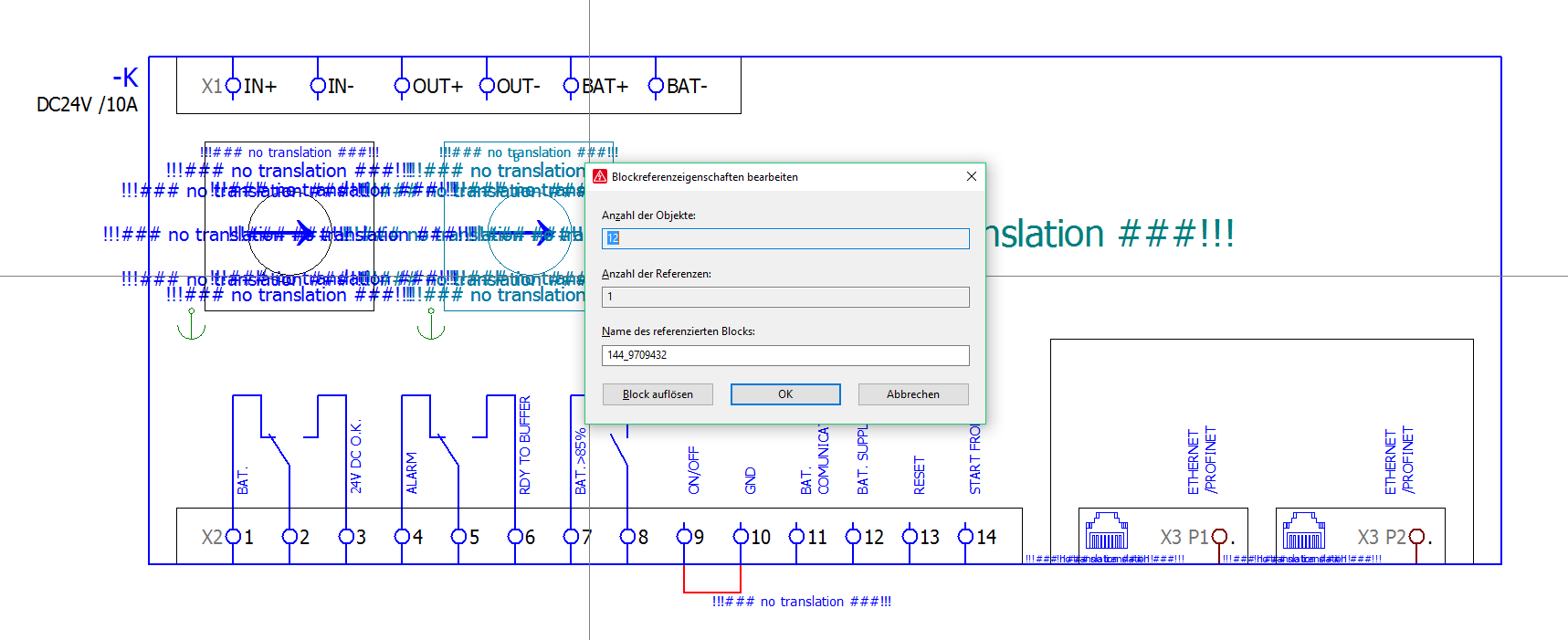

Hallo liebe Gemeinde,
ich bin schon lange stiller Mitleser habe aber nun ein Problem auf dessen Lösung ich nicht komme.
Ich habe in einem Plan unserer Anlagen eine USV nachgerüstet mit dazu gehörigem Steuergerät (siehe bild).
Nun habe ich hier das Problem, dass die Bauteile mit ganz vielen Platzhaltern vollgeschrieben sind, die ich nicht weg bekommen bzw. dieses !!!## NO Translation ###!!!.
In den anderen Pläne die ich angepasst hatte, kam nach dem Platzieren das Auswahl Fenster mit den Einstellungen der Geräte, so das die Zeiger auch richtig stehen etc. Bei dem plan passiert dies leider nicht und ich finde nicht heraus warum.
habt ihr da vielleicht eine Lösung für mich?
Danke im voraus.

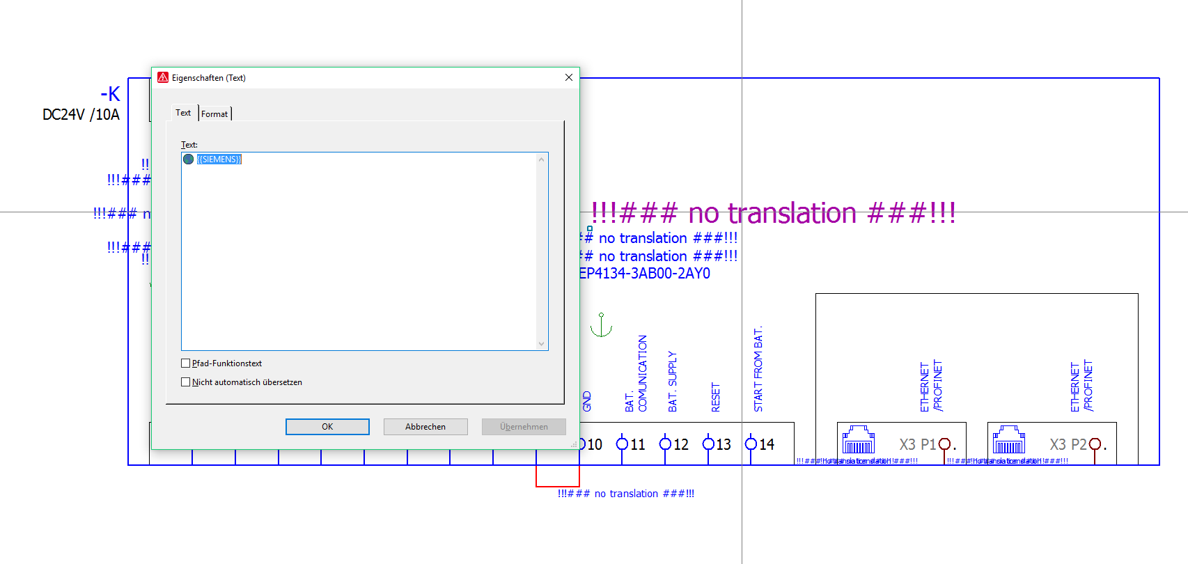

erstellt am: 29. Jun. 2021 10:18    Editieren oder löschen Sie diesen Beitrag!  <-- editieren / zitieren -->   Antwort mit Zitat in Fett Antwort mit kursivem Zitat    Unities abgeben: 1 Unity (wenig hilfreich, aber dennoch)2 Unities3 Unities4 Unities5 Unities6 Unities7 Unities8 Unities9 Unities10 Unities Nur für NilsTee 10 Unities + Antwort hilfreich
Dein Projekt hat eine aktive Einstellung, dass nicht übersetzte Texte eben mit dem "Platzhaltertext" visualisiert werde (siehe Bild).
Dein verwendetes Makro scheint obendrein nicht ganz passend aufbereitet zu sein, wenn es um die Mehrsprachigkeit von Texten geht.
Die Texte, die ohnehin nicht mehrsprachig sein sollen, müssten den Haken "Nicht automatisch übersetzen" bekommen, bzw. (falls kein einzelner Text) in den Anzeigeeinstellungen der Eigenschaft.

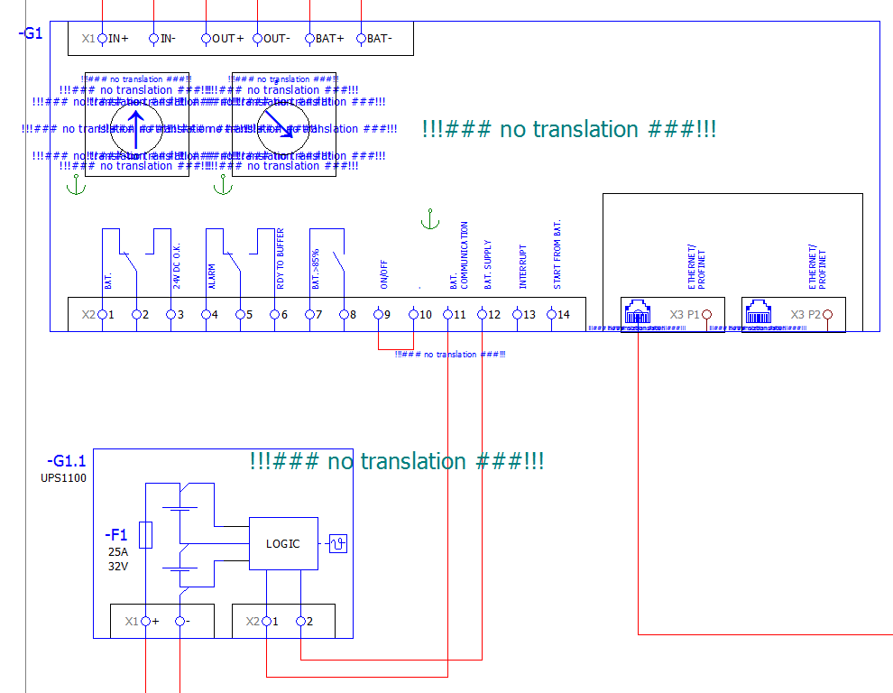

erstellt am: 29. Jun. 2021 10:24    Editieren oder löschen Sie diesen Beitrag!  <-- editieren / zitieren -->   Antwort mit Zitat in Fett Antwort mit kursivem Zitat    Unities abgeben: 1 Unity (wenig hilfreich, aber dennoch)2 Unities3 Unities4 Unities5 Unities6 Unities7 Unities8 Unities9 Unities10 Unities
Danke für deine Antwort.
Dies hatte ich bereits kontrollier konnte hier aber nichts feststellen.
EPLAN versuch aus welchem Grund auch immer und auch nur in dem Projekt zu übersetzen was es aus irgend einem Grund nicht kann. (siehe Bilder)
Ich benutze den Selben Artikel aus meiner Artikelstammdaten liste den ich mir vor Monaten schon aus dem Data Portal gezogen habe.
Das Lustige ist wie gesagt, dass es das Einzige Projekt ist welches mit der Darstellung bzw der Übersetzung Probleme macht. Habe das Bauteil in noch sieben weiteren Projekten ohne Probleme verwendet.

erstellt am: 29. Jun. 2021 10:32    Editieren oder löschen Sie diesen Beitrag!  <-- editieren / zitieren -->   Antwort mit Zitat in Fett Antwort mit kursivem Zitat    Unities abgeben: 1 Unity (wenig hilfreich, aber dennoch)2 Unities3 Unities4 Unities5 Unities6 Unities7 Unities8 Unities9 Unities10 Unities
Vielen dank.
Irgend ein Witzbold hat die Sprache in die Übersetzt werden soll in Afrikaans ZA eingestellt.
ich habe an einer Falschen stelle wegen der Übersetzung gesucht gehabt.
Vielen dank. dann ist das Problem auch schon behoben
