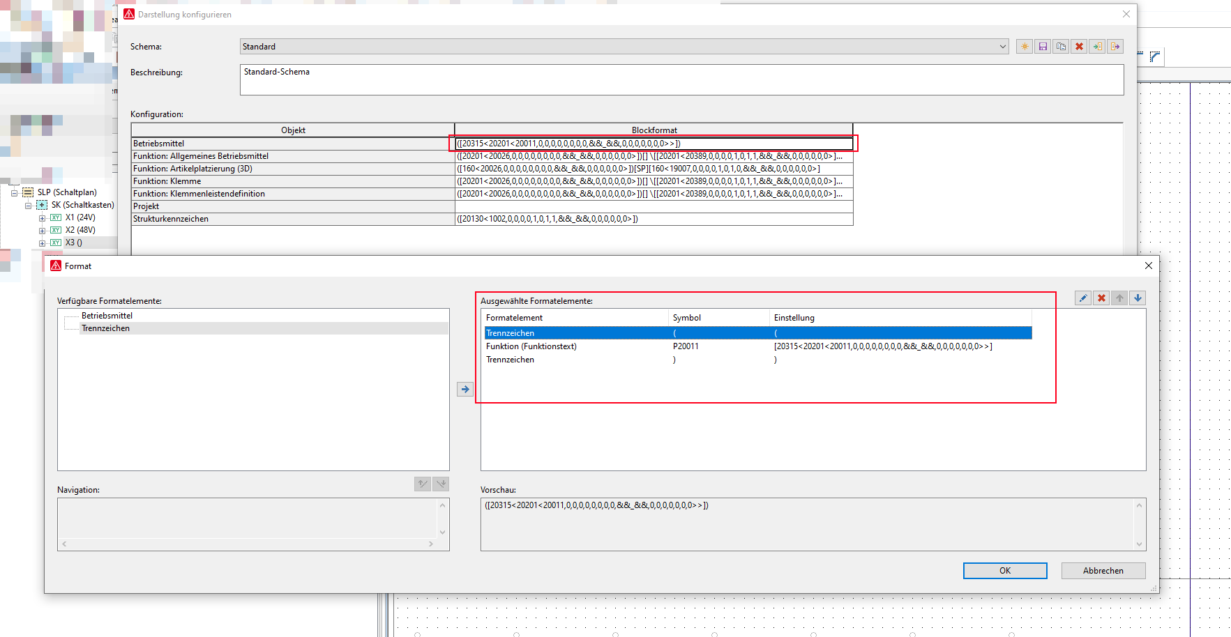

Ist es möglich im Klemmleistennavigator neben den Klemmennamen (X1.... etc) evtl den Funktionstext oder eine andere Informatio darzustellen?
Beispielsweise 24V, 230V oder etwas in der Art?

Drück mal in Klemmleistennavi "rechte Maustaste" und dann "Darstellung konfigurieren..."

Original erstellt von EPLAN kurz erklärt:
Ach vielen Dank. Ich habe vergeblich in den Einstellungen gesucht.
Wer es bei sich auch anzeigen möchte siehe Bild.
[20315<20201<20011,0,0,0,0,0,0,0,0,&&_&&,0,0,0,0,0,0>>]
