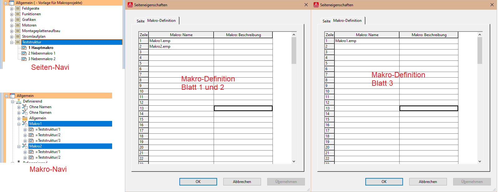

Moin Moin,
ich wollte gerne in meinem Makroprojekt ein Makro erzeugen mit 3 Seiten, leider schaffe ich es nur bis auf 2 Seiten..
Ich arbeite mit der Makro-Definition in den einstellungen der jeweiligen "Makro-Seiten" im Makroprojekt.
Ich möchte es wie folgt gerne aufbauen:
Es gibt eine "Hauptseite" die immer wieder definiert wird in mehreren "Makro-Seiten" somit bekomme ich immer schöne 2-seitige Seitenmakros hin.
Nun möchte ich ein weiteres Seitenmakro erstellen was diese beiden Markos auch hat + eine zusätzliche "Makro-Seite" aus dem Makroprojekt.
Also soll es so sein (kurze erläuterung):
1x Makro mit 2 Seiten (1x Hauptmakro + 1x 1.Nebenmakro)
1x Makro mit 3 Seiten (1x Hauptmakro + 1x 2.Nebenmakro + 1x 1. Nebenmakro)
Danke im Vorraus

Mach für die 3. Seite ein Makro und geh auf den Kartenreiter "Makro Definition" und trage dort das andere Makro mit den 2 Seiten ein. Das habe ich so auch gemacht und geht perfekt bei mir.

Nice danke hat genauso funktioniert

So müsste das aussehen ->
