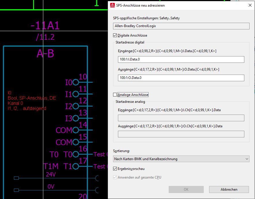

ich habe eine Rockwell Steuerung RSLgx5000 in Eplan zu realisieren.
Jetzt möchte ich das von Eplan gelieferte Adressierschema
"Allen-Bradley (ControlLogix) verwenden.
Leider ist bei mir der "OK"-Knopf ausgegraut (siehe Bildchen)
Ich komm aber nicht drauf warum
Gruß Christof

Bist du beim Hauotelement ?

Nein, ich bin bei Element mit den SPS-Anschlüssen..
Bei mir ein Nebenelement in Darstellung Übersicht.
Bei meinen Siemens Makros funktioniert das so.

ich makiere meine SPS Anschlüsse im SPS-Navigator. Da hatte ich bisher noch keine Probleme bekommen.

Ob SPS-Navi, BM-Navi oder auf platzierte Symbole spielt für die Funktion des Adressierens eigentlich keine Rolle. Zumindest meine Erfahrung.
Der Unterschied liegt höchstens im Umfang der damit erreichten SPS-Anschlüsse.
Ich vermute dass das EPlan Schema nicht funzt!?
Wenn ich das Schema auf meine übliche Siemens TIA CPU umstelle kann ich adressieren...

Ich nehme an der Fehler ist die 100 am Anfang. Dieses Schema lässt nur eine zweistellige Zahl bis 99 zu

Das Leben könnte so einfach sein
Danke Euch!
Hab bei der Anzahl Stellen für das Rack jetzt 0 eingetragen -> wird nicht geprüft und beim Endewert 254.
