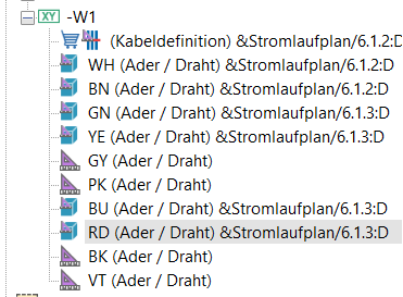

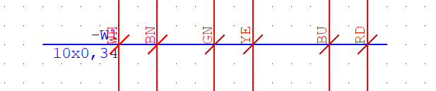

wenn ich Kabeladern aus einer Kabeldefinition einer Ader zuweisen will, übernimmt er die Bezeichnung nicht, sondern packt nur einen leeren Strich an die Ader.
Siehe Anhang. Ich gehe folgendermaßen vor:
1. Kabel im Manager anlegen oder über "Einfügen -> Gerät" platzieren
2. Die Adern werden nach Platzieren der Kabellinie automatisch von Eplan nummeriert
3. Ich lösche einige Adern weil die automatische Nummerierung nicht stimmt
4. Ich will wieder einzelne Adern einfügen über "Kabelmanager -> Platzieren"
5. Es wird ein Strich auf die Einzelader gelegt, jedoch wird die Bezeichnung nicht angezeigt (1,2,3,4..., GN,YE,BK...)
Ein ähnliches Vorgehen, ohne Löschen der Adern, sondern mittels "Zuweisen" funktioniert auch nicht.
Kann mir hier jemand helfen? In WSCAD war das definitiv strukturierter.
Danke und Gruß

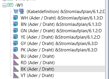

Sicher, dass die Eigenschaften nicht "nur" ausgeblendet sind.
Prüf mal die Eigenschaften und Eigenschaftsplatzierung der Adern ohne Aderfarbe.
Laut Funktionsschablone sind 6 Adern abgesetzt.

wie eCAT schreibt ...
dein kabel hat 10 farbige Adern laut funktionsschablone.
6 der adern sind an einem Betriebsmittel im plan abgesetzt. -> 4 sind nicht belegt.
heißt im umkehrschluss sie sind korrekt abgesetzt.

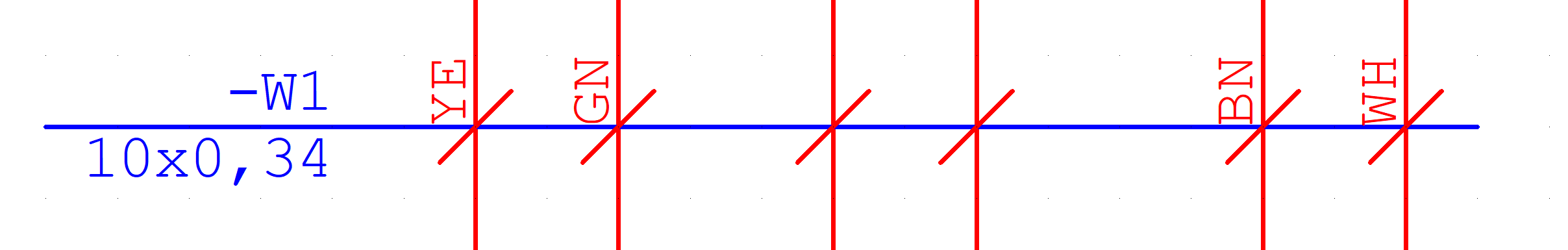

Ich habe hier mal ein Video gemacht. Ausgeblendet ist nichts. Mit U zeigt er andere Ebenen an, aber die Kennzeichnung existiertt nicht.
Hier das Video:
https://youtu.be/qFtTmHZYRto

in der Tat, steht hier RD als Bezeichnung drinnen. Aber er zeigt es nicht an. Außerdem ändert sich im Kabel-Navigator nichts, auch nicht nach F5. PK bleibt hier platziert obwohl gelöscht und RD bleibt unplatziert obwohl abgesetzt. Siehe Anhang.
Die Einstellungen im Bereich "Anzeige" sind aber mit den anderen Adern (bei denen es angezeigt wird) identisch.

Ich habe nichts geändert, nebenbei einfach etwas anderes gemacht, und urplötzlich geht es. Verstehe ich nicht. Da muss irgendetwas aktualisiert worden sein.
byt0x
Sehen Sie sich das Profil von byt0x an!   Senden Sie eine Private Message an byt0x  Schreiben Sie einen Gästebucheintrag für byt0x
Beiträge: 35
Registriert: 19.11.2020
erstellt am: 22. Jun. 2021 08:55    Editieren oder löschen Sie diesen Beitrag!  <-- editieren / zitieren -->   Antwort mit Zitat in Fett Antwort mit kursivem Zitat    Unities abgeben: 1 Unity (wenig hilfreich, aber dennoch)2 Unities3 Unities4 Unities5 Unities6 Unities7 Unities8 Unities9 Unities10 Unities
"Verbindungen aktualisieren" löst das Problem.
