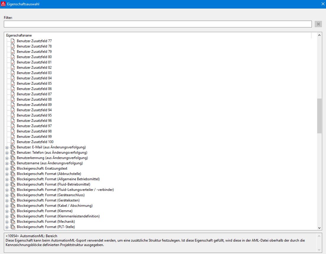

Hallo Zusammen,
ich benutze seit Kurzem Eplan P8 2.9 und habe folgendes Problem: In einem Normblatt eines Lieferanten befinden sich diverse Eigenschaftsfelder welche jedoch in den Projekteigenschaften nicht angezeigt werden. Wenn ich auf das Symbol "Sonne" drücke, komme ich nur in die Eigenschaftsauswahl "Filter". Wie kann ich Projektübergeordnet die Projekteigenschaften anpassen?
Bin für Ratschläge sehr dankbar!
Gruß, FJudy

Grundsätzlich wäre es interessant zu wissen, welche Eigenschaften am Normblatt hinterlegt sind. Vielleicht sind es auch einfach nur Texte..
Schau am bestem am Normblatt selber nach

Hallo Croonain,
hier ein Bild von dem Eigenschaftsfenster...
Gruß, Fjudy

bitte im Menü unter Projekt > Eigenschaften
nach schauen
(Der Screenshot zeigt die Seiteneigenschaften)
Alternativ kann der Kunden "Eigene Felder" definiert haben
unter
Projektdaten > Eigenschaften konfigurieren
LG, Ralph Wagner

Hallo Ralph,
das ist genau mein Dilemma, im Zeichnungskopf des Normblattes gibt es Eigenschaftsfelder, die in den Projekteigenschaften nicht aufgeführt sind! Daher ist kein Eintrag möglich!?
Dazu eine grundsätzliche Frage:
Können Projekt-Eigenschaftsfelder (z.B. "Benutzer Zusatzfeld100") umbenannt werden? Wie ich schon weiter oben erwähnte bekomme ich bei Projekt-Eigenschaft "neu" (Auswahl: =Sonne) nur eine Filterauswahl angezeigt!
Im Anhang ein Bild von den (Projekteigenschaftsfelder)
