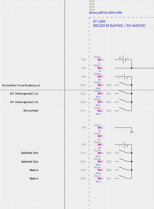

wo kann man einstellen, dass die Beschirftung näher an dem SPS-Modul liegt.
Habe unter Anzeige schon fast alles ausprobiert.
Vielen Dank für Eure Hilfe :-)

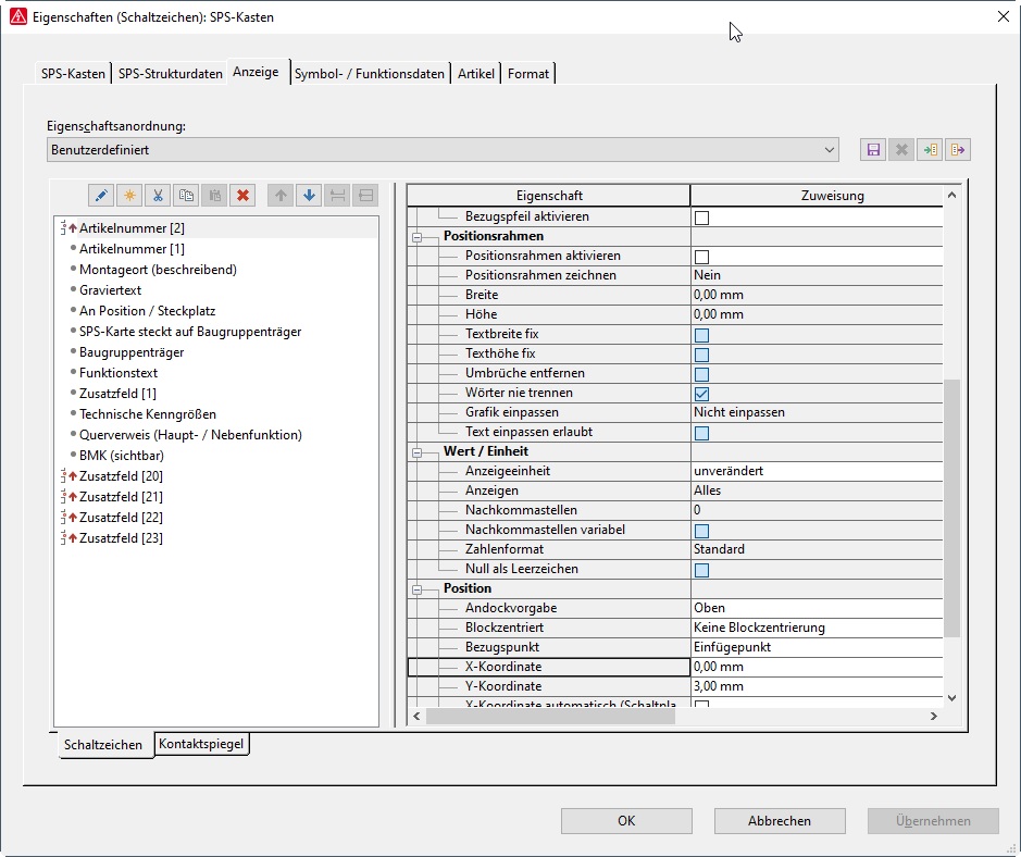

Hast du im Bereich ANZEIGE nur den Reiter "Schaltzeichen" oder auch bei Anschlüsse/Kontaktspiegel mal geschaut?
ist die beschriftung an oder abgedockt?

Ich denke mal angedockt. Wo kann man das nachgucken?
Hab mal in den Anhang ein Screenshot von den Einstellungen angehängt.
Habe ich eigentlich alle schon ausprobiert, wo die Farbe schwarz ausgewählt ist.
Danke euch.

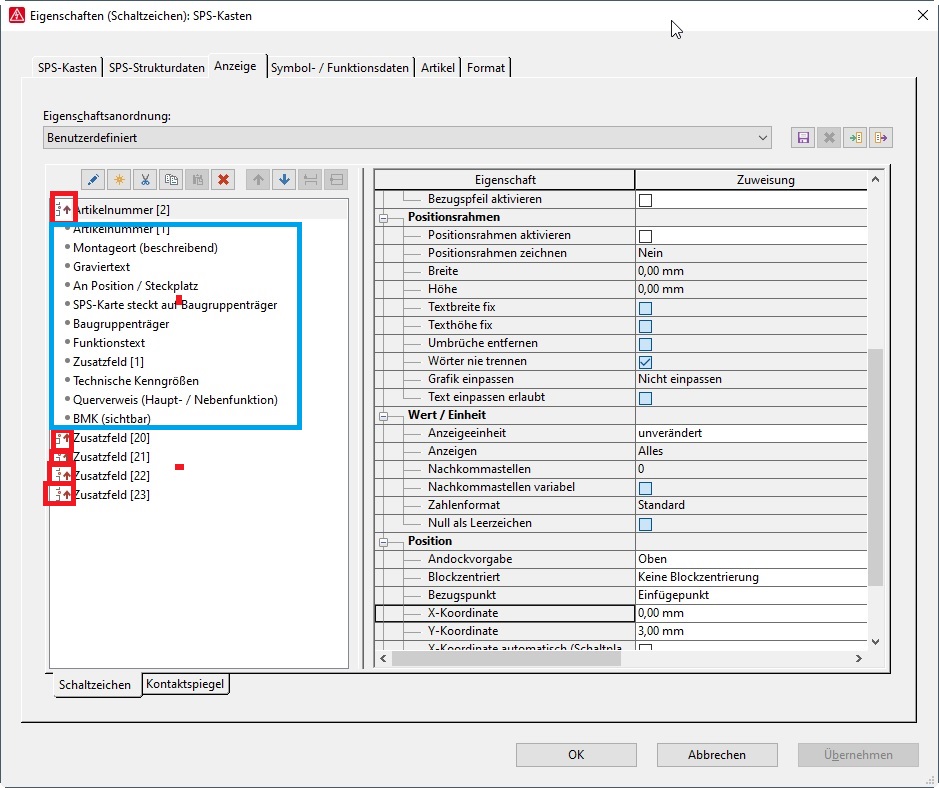

das rote bedeutet "abdocken" und das blaue ist alles am oberen angedockt.
Welche der Beschriftungen / eigenschaften ist es den?
diese musst du abdocken, um sie frei auszurichten!

Ich habe alle Anzeigen mit der Schriftfarbe schwarz auf rot umgestellt. Jedoch ändert sich die Farbe nicht. Also ist diese Beschriftung nicht dabei :-(

Niko, du bist in den Eigenschaften des SPS- Kastens. Die Anzeige an den SPS- Anschlüssen wird aber direkt an den Anschlüssen beeinflusst.
Vermutlich ist das Makro noch gruppiert. Am besten einmal Makro markieren, dann Bearbeiten -> Weiteres -> Gruppierung aufheben. Dann kann man die Anschlüsse komfortabel bearbeiten und ggf. danach alles wieder markieren und Taste "G" zum gruppieren.
Es könnte auch gehen, indem man die tasre Strg deückt und einen Anschluss markiert, dann RMT "Objekte gleiche Typs markieren", dann die Einstellungen vornehmen. Da weiss ich jetzt aber gerade nicht, ob das dann so funktioniert bei verschiedenen Funktionsdefinitionen (DE + DA + Versorgungsanschlüsse)

Hallo Ralf,
das war es.  :-)
Vielen Dank
