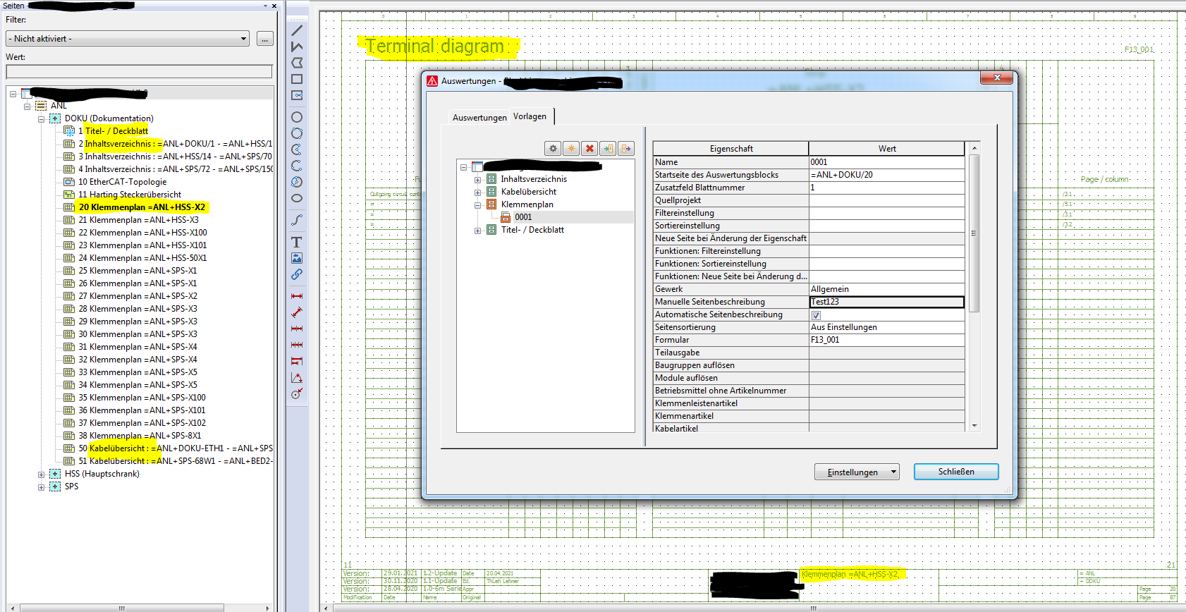

@Christof G: Das ist mir nicht ganz klar, wie kann ich da die Übersetzung anstoßen?
Ich kann was reinschreiben und wenn ich das Projekt auswerten lasse benennt er mir jede Seite so... Oder was müsste ich da reinschreiben?
Ich hab mal ein Bild angehängt worum es mir geht.
Wie man sieht ist das Blatt selber auf Englisch, nur die Seitenbeschreibung bleibt Deutsch.
Ich kenne mich mit den interen Funktionen vom Eplan nicht so gut aus, und weis daher auch nicht genau woher er die Seitenbeschreibung holt

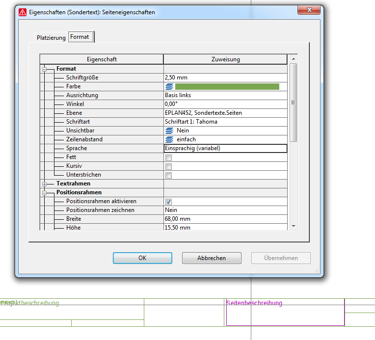

erstellt am: 21. Apr. 2021 14:14    Editieren oder löschen Sie diesen Beitrag!  <-- editieren / zitieren -->   Antwort mit Zitat in Fett Antwort mit kursivem Zitat    Unities abgeben: 1 Unity (wenig hilfreich, aber dennoch)2 Unities3 Unities4 Unities5 Unities6 Unities7 Unities8 Unities9 Unities10 Unities
Hier noch ein Screenshot von dem Text am Normblatt (Seitenbeschreibung <11011> ).

Geh mal bei der "Manuellen Seitenbeschreibung" mit dem Cursor in deinen Text rein. Dann auf rechte MAus und übersetzten oder Mehrsprachige Eingabe...

Ja klar, das geht als Notfalllösung, er schreibt mir aber wie gesagt dann bei allen Seiten nur genau diesen Text hin und ich verliere die automatische Seitenbeschreibung (z.B. "=ANL+HSS-X1").
Oder gibts da ein Kürzel das ich eintragen kann, damit er sich die Beschreibung in diesen manuellen Text reinholt?
Ich glaub ja eher dass im Normblatt / Formular / Wörterbuch was nicht stimmt.
