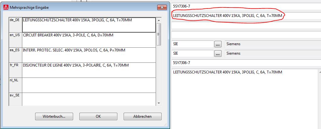

die Wörter aus der Artikeldatenbank sind nicht zwangsläufig im Wörterbuch übersetzt, sondern sind im jeweiligen Feld als mehrsprachige EIngabe eingetragen. Dabei handelt es sich nicht wirklich um eine Übersetzung, es wird bei Sprachumstellung einfach ein anderer Text angezeigt.
(Siehe Bild Mehrsprachige Eingabe)
In dem Beispiel handelt es sich um einen Siemens-Artikel. Die Mehrsprachige Eingabe kommt in diesem Fall schon so aus dem Dataportal.

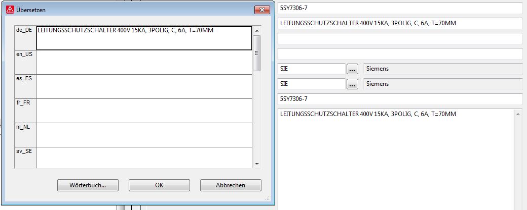

Die Mehrsprachige Eingabe kannst du auch selber für einen Artikel vornehmen. Dazu einfach in das Feld, das mehrsprachige Texte verwenden soll, einen Rechtsklick machen und Mehrsprachige Eingabe wählen.
Wenn man für das gleiche Feld, wie oben im Beispiel,Übersetzen wählt, dann ist nur das deutsche Feld gefüllt. Im Wörterbuch fehlen diese Einträge also. (Siehe Bild Übersetzen)
