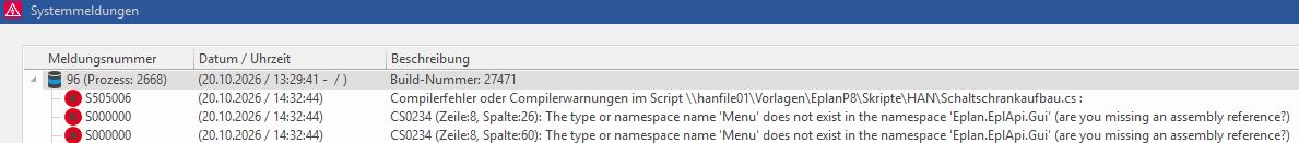

erstellt am: 20. Okt. 2026 14:37    Editieren oder löschen Sie diesen Beitrag!  <-- editieren / zitieren -->   Antwort mit Zitat in Fett Antwort mit kursivem Zitat    Unities abgeben: 1 Unity (wenig hilfreich, aber dennoch)2 Unities3 Unities4 Unities5 Unities6 Unities7 Unities8 Unities9 Unities10 Unities Nur für EplanNerd 10 Unities + Antwort hilfreich
Hallo, ich arbeite gerne mit diesem Skript
leider kann ich es in der Vers.2027 nicht mehr laden,
kann da vielleicht jemand weiter helfen?

erstellt am: 26. Okt. 2026 16:20    Editieren oder löschen Sie diesen Beitrag!  <-- editieren / zitieren -->   Antwort mit Zitat in Fett Antwort mit kursivem Zitat    Unities abgeben: 1 Unity (wenig hilfreich, aber dennoch)2 Unities3 Unities4 Unities5 Unities6 Unities7 Unities8 Unities9 Unities10 Unities Nur für EplanNerd 10 Unities + Antwort hilfreich
2D-Schaltschrankaufbau-NavigatortoggleRasterfangausObjektfangeinKonstruktionsmodusein.zip
Hallo HOC,
probier mal diese Version, ist auf die schnelle entstanden und nur für eine deutsches EPLAN.
grüße

erstellt am: 27. Okt. 2026 07:24    Editieren oder löschen Sie diesen Beitrag!  <-- editieren / zitieren -->   Antwort mit Zitat in Fett Antwort mit kursivem Zitat    Unities abgeben: 1 Unity (wenig hilfreich, aber dennoch)2 Unities3 Unities4 Unities5 Unities6 Unities7 Unities8 Unities9 Unities10 Unities Nur für EplanNerd 10 Unities + Antwort hilfreich
Danke Frank, habe es gerade getestet
2D-Navi wird ein-/ausgeschaltet
Konstruktionsmodus, Objektfang werden eingeschalten, aber beim Beenden des 2D-Navi nicht mehr ausgeschalten

erstellt am: 27. Okt. 2026 11:35    Editieren oder löschen Sie diesen Beitrag!  <-- editieren / zitieren -->   Antwort mit Zitat in Fett Antwort mit kursivem Zitat    Unities abgeben: 1 Unity (wenig hilfreich, aber dennoch)2 Unities3 Unities4 Unities5 Unities6 Unities7 Unities8 Unities9 Unities10 Unities Nur für EplanNerd 10 Unities + Antwort hilfreich
Hallo HOC,
ich denke das du den Navigator durch das X schließt, dabei wird leider kein Event in EPLAN ausgelöst, deshalb dieses verhalten.
Ich habe das mal mit ChatGPT diskutiert, die Lösung ist recht aufwendig, mal schauen ob ich was draus baue.

Hallo, funktioniert leider bei uns nicht
Konstruktionsmodus und Objektfang sind AUS
Rasterfang ist EIN
Jetzt schalte ich das 2D-Navi mit Strg+Umschalt+M EIN,
-> Konstruktionsmodus und Objektfang werden EIN
Rasterfang wird AUS
Es werden immer diese Einstellungen durchgeführt und kein Toggle mehr
Ich habe bereits versucht alles am Hauptbildschirm durchzuführen bzw. das 2D-Navi anzudocken, leider ohne Erfolg.
Kann vielleicht sonst noch jemand das Script testen:
wir verwenden Eplan Electric P8 Premium Version 2027 Update 1 Built 27481
