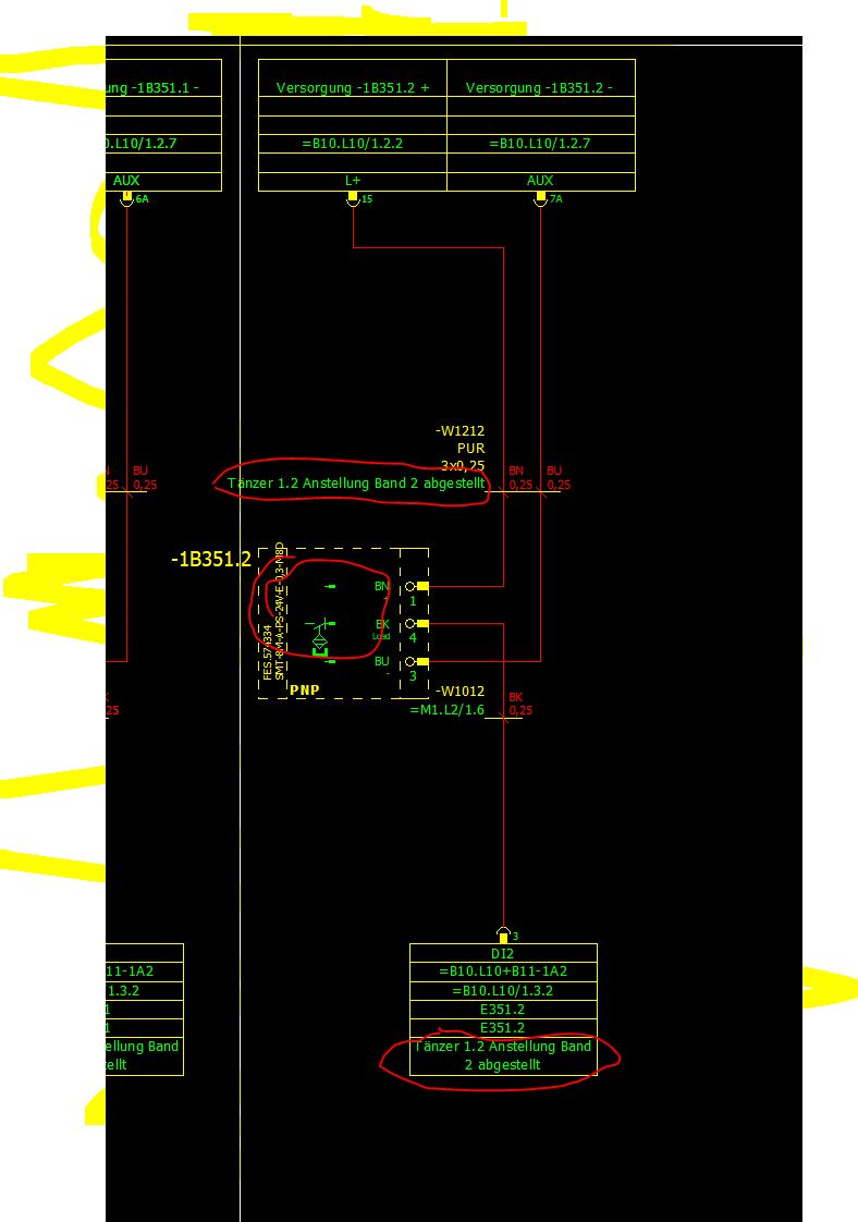

Ist es möglich die Funktionstexte von miteinander Verbundenen Kabeln, SPS-Kästen, und anderen Bauteilen miteinander zu verknüpfen, und automatisiert zu ergänzen?
Ich meine damit, wenn ich z.B. im SPS Kasten, im Funktionstext " Tänzer 1 Band 1" schreibe, dass ePlan P8 2.8 diesen Funktionstext, mit dem verbundenen Kabel und Bauteil abgleicht? (im Anhang.Bild habe ich den Funktionstext vom Endschalter ausgeblendet)

ich vermute mal, dass Blockeigenschaften dann das sind was du suchst.
Ab 2.8 gibt es auch für Funktionstexte Blockeigenschaften.
Wenn du da genaue Hilfe brauchst, sag bescheid.
