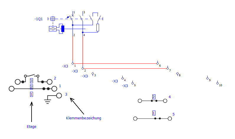

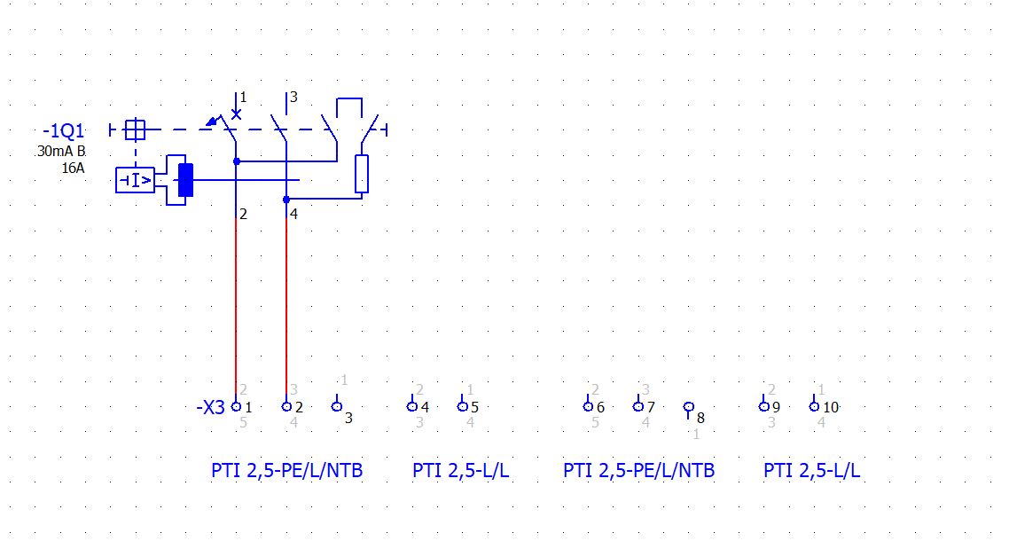

Hallo zusammen
Ich habe jetzt ein paar Bilder
Klemmenbezeichnung 1-3 ist eine Etagenklemme
ebenso Klemmenbezeichnung 4 und 5.
Das wiederholt sich mit der Klemme und der Bezeichnung 6-8 und 9-10
Ich möchte eine Steckbrücke zeichnen und damit die Kontakte 1 und 6 verbinden
genauso die Kontakte 2 und 7
Ich hoffe dass ich mich jetzt verständlich ausgedrückt habe.
Gruß Christian

Hallo Christian,
mein Vorschlag dazu:
Zeichne die Brücken in der Grafik ein und packe jeweils noch eine Verdrahtungsdefinition mit der Funktionsdefinition "Einlegebrücke" dazu.
Dann gibt es auch kein Gemecker wg. übereinanderliegenden Stegbrücken.
Den Artikel (FBS3-5) würde ich aber schon zur Klemme mit dazupacken.

erstellt am: 08. Apr. 2020 16:28    Editieren oder löschen Sie diesen Beitrag!  <-- editieren / zitieren -->   Antwort mit Zitat in Fett Antwort mit kursivem Zitat    Unities abgeben: 1 Unity (wenig hilfreich, aber dennoch)2 Unities3 Unities4 Unities5 Unities6 Unities7 Unities8 Unities9 Unities10 Unities Nur für Nordlicht68 10 Unities + Antwort hilfreich
Hallo Christian,
ich nehme an, du benutzt das Klemmensymbol X (30). Es hat leider den Nachteil, dass es nur zwei grafischen aber vier logischen Symbolanschlüsse hat. An deiner Stelle würde ich andere Klemmensymbole benutzen, um den daraus resultierenden Stolperfallen zu entgehen und um die Brücken besser darstellen zu können.
Im beigefügten Bild sind folgende Symbole verwendet:
  • X4_2 (1356): N- und Durchgangsklemmen
  • X1_B (1411): PE-Klemme
Die von dir genannten Klemmen von Phoenix sind allerdings tückisch. Ich habe die beiden vom Data Portal heruntergeladen und meine alternative Darstellung (siehe Bild) deren Funktionsschablonen entsprechend angepasst. Die Problematik ergibt sich aus zwei Faktoren. Ich habe versucht, diese mit zusätzlichen Grafiken im Bild zu erläutern.
Zum einen gibt die physische Ausführung der Klemme (N Trennklemme ist oben, Phase in der Mitte, PE unten) eine andere Anschlussreihenfolge vor, als das angeschlossene FI Symbol (Phase zuerst, N danach). Das könntest du natürlich auch dadurch lösen, dass du an den Dreistockklemmen die Bezeichnungen 1 und 2 (bzw. 6 und 7 usw.) untereinander tauschst.
Anderseits läuft deine Nummerierungsreihenfolge nicht mit den logischen Etagennummern der Funktionsschablonen synchron. Das ist nicht unbedingt ein Problem, verlangt aber erhöhte Aufmerksamkeit. Im Falle von Mehrstockklemmen dieser Art ist es aber elementar wichtig, dass die Einstellungen der Klemmensymbole in der Grafik exakt der Funktionsschablone des Klemmenartikels entsprechen.
Ich hoffe, das hilft dir etwas weiter. Wenn nicht, einfach wieder melden.

erstellt am: 09. Apr. 2020 09:47    Editieren oder löschen Sie diesen Beitrag!  <-- editieren / zitieren -->   Antwort mit Zitat in Fett Antwort mit kursivem Zitat    Unities abgeben: 1 Unity (wenig hilfreich, aber dennoch)2 Unities3 Unities4 Unities5 Unities6 Unities7 Unities8 Unities9 Unities10 Unities
Vielen Dank Ferenc!
Es hat etwas gedauert bis ich deine Ausführungen nachvollziehen konnte.
Bin da noch Anfänger; möchte aber doch dass es halbwegs gut aussieht
Mit den anderen Symbolen (X4_2 / X1_B) verbinden sich auch die Stege automatisch
und es entstehen ja so zwei Klemmen - sind es ja eigendlich nicht.
Was die Funktion betrifft natürlich egal und sieht passend aus
Ich habe mir aber nun doch gedacht dass ich die Brücke händisch zeiche und diese Verbindung als Stegbrücke definiere.
Dann steht die auch so im Klemmenplan drin und gut.
Und ich habe nicht den Versatz beim zeichen der benötigt wird (ist hier etwas knapp, aber Idee ist super)
Vielen Dank euch allen und bleibt gesund!
