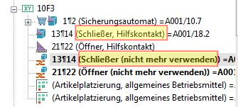

erstmal
du hast unterschiedliche Funktionsdefinitionen für diese Kontakte

Hallo pwisniewski,
die unteren Kontakte sind die, am Sicherungsautomat. Die oberen sind die im weiteren Stromlaufplan.
Ich hab diese Konfiguration bei einem Gerät abgeschaut, wo es funktioniert.
Aber wie wäre es korrekt?

pwisniewski meint das da ->
Weiter müssen natürlich BMK und Anschlussbezeichnung gleich sein.
In dem Beispiel zu sehen, man kann auch einen Öffner zu einem Schliesser verweisen, wenn die Funktionsdefinition stimmt.

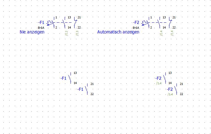

in dem ersten Bild ist links dein Makro, rechts ein neu eingefügtes Symbol. An deinem FAH ist die Querverweisanzeige deaktiviert, am rechten Symbol aktiviert. Die Querverweisanzeige muss auch an der Hauptfunktion aktiviert sein.

mensch auf die Idee wäre ich nie gekommen, die Querverweisanzeige für das Nebensymbol im Hauptsymbol ein- oder ausschalten zu können.
Danke Ralf, das war wirklich klasse!
