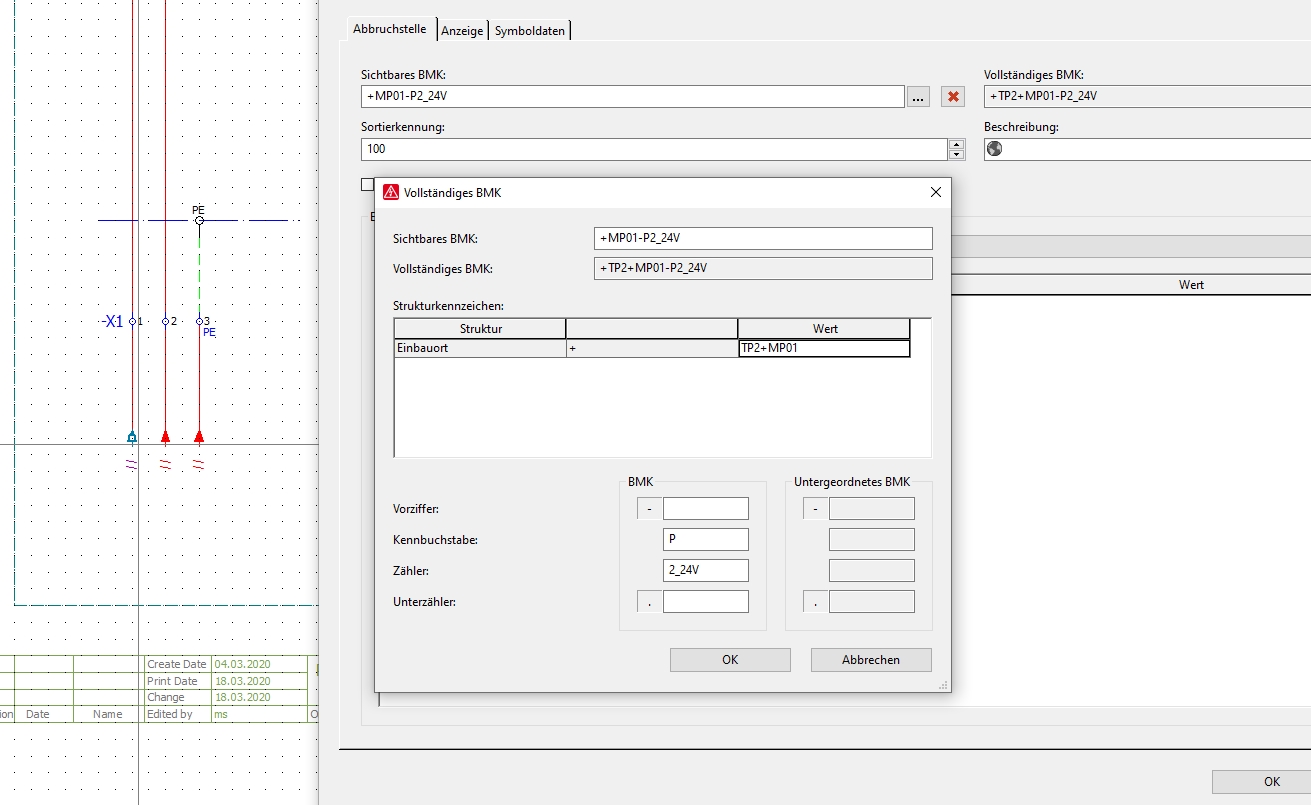

ich habe wieder einmal ein kleines Problem. Ich verwende aktuell Eplan V2.9
Ich habe ein Projekt mit mehreren Schränken. In den Projekteigenschaften habe ich bei der Seitenstruktur Einbauort Identifizierend gewählt. Da ich Probleme mit dem Abbruchstellen hatte habe ich diese jetzt auch auf Einbauort Identifizierend umgestellt. Über die Schränke hinweg klappt dies ohne Probleme. Siehe Bild 1 und Bild 2.
Wenn ich mich aber in dem Ort MP01 befinde und habe dort eine Abbruchstelle und will die Gegenstelle in den Strukturkasten mit den Ort TP02 einfügen so geht das nicht. Siehe Bild 3 - Bild 6 ( Bilder 4,5,6 im nächsten Beitrag )
Ich bekomme da einfach keinen Querverweis hin. Weiß aber leider auch nicht warum. Hat hier vielleicht jemand eine Idee?

Bild 5 und 6, das vollständige BMK ist unterschiedlich, deswegen finden sich die Abbruchstellen nicht.

Das habe ich auch schon gesehen. Ändere ich das aber und lösche das +TP02 und bestätige dies mit OK, so fügt Eplan automatisch wieder das +TP02 dazu.

schau mal bitte in den Eigenschaften bei "Vollständiges BMK" unter dem More-Button an was da steht. Wenn da Vorziffer, Kennbuchstabe, Zähler usw. nicht übereinstimmt kommt auch kein Querverweis.

Das stimmt ja überein. Das Problem ist ja das sich der Strukturkasten mit dem Ort TP02 auf der Seite mit dem Ort MP01 befindet. Sobald ich die Abbruchstelle aus dem Ort MP01 auswähle und das Fenster schließe, fügt Eplan automatisch vor das +MP01 noch den Ort +TP02.
Weiß nicht warum das Eplan so automatisch macht.

Wenn Du Einbauort als identifizierend hast fügt Eplan das natürlich ein da sich die Abbrüche innerhalb des Ortskasten +TP2 befinden. Am einfachsten wäre bei +MP01 einen Ortskasten mit +TP2 zu machen, dann ist es auch eindeutig zugeordnet.

Genau das habe ich. Der Strukturkasten TP02 befindet sich ja auf der Blattseite mit dem Ort MP01.

das stimmt so nicht. Deine Quelle befindet sich auf +MP01. Dein Ziel befindet sich auf +TP2. Wie gesagt wird bei Einstellung "Identifizierend" das Ortskennzeichen +TP2 am Ziel hinzu gefügt.
Es gibt zwei Mögliochkeiten: Entweder Du schiebst am Ziel die Abbrüche aus dem Ortskasten oder Du machst an der Quelle einen Ortskasten +TP2 dazu. Dann sollte es funktionieren.

Ok, das wäre eine Lösung. Aber warum geht es dann wenn ich die Abbruchstellen auf 2 Seiten ablege die jeweils einen anderen ort hinterlegt haben. Da sehe ich wenigstens dann an den Querverweisen aus welchen Ort es kommt.
Ich verstehe nicht warum das hier verschieden gehandhabt wird.Lege ich die Abbruchstellen auf 2 Seiten mit verschiedenen Ort ab so wird mir jeweils am Querverweis der Ort mit angezeigt wo es herkommt. Finde ich so vernünftig. Woher soll später sonst der Monteur wissen wo es herkommt.
Lege ich es aber in einem Strukturkasten ab und auf einer anderen Seite mit einem anderen Ort, so wird mir nur an einer Abbruchstelle auf den neuen Ort verwiesen. An der anderen steht nur der Pfad. Und das ist für mich falsch, da die Querverweise einmal zum Beispiel MP01/19.6 und einmal TP02/1.2 anzeigen müssten. Damit wäre es für mich eineindeutig. Bei der Strukturkasten Variante steht dann nur zum Beispiel da einmal 19.6 und auf der anderen Seite TP02/1.2.

So ganz erschließt sich mir das Verhalten auch nicht. Fakt ist dass auf beiden Seiten das "Vollständige BMK" identisch sein muss.
Ich würde mal die, die funktionieren genauer ansehen und mit denen, die nicht funktionieren vergleichen. Irgendwo muss ja ein Unterschied sein.

Da stimme ich komplett überein, dass das vollständige BMK identisch sein muss.
Nur ist das Problem das ich auf einer Seite mit einem zugewiesenen Ort auch eine Abbruchstelle aus einem anderen Ort nehmen kann.
Bei einem Strukturkasten geht das aus unerfindlichen Gründen leider nicht. Wähle ich da die Abbruchstelle aus dem anderen Ort so wird automatisch dem BMK der Ort des Strukturkastens hinzugefügt.

Ich würde mal die Einstellungen unter Projekteigenschaften/Struktur und unter Optionen/Einstellungen prüfen. Mehr fällt mir da auch nicht ein.
