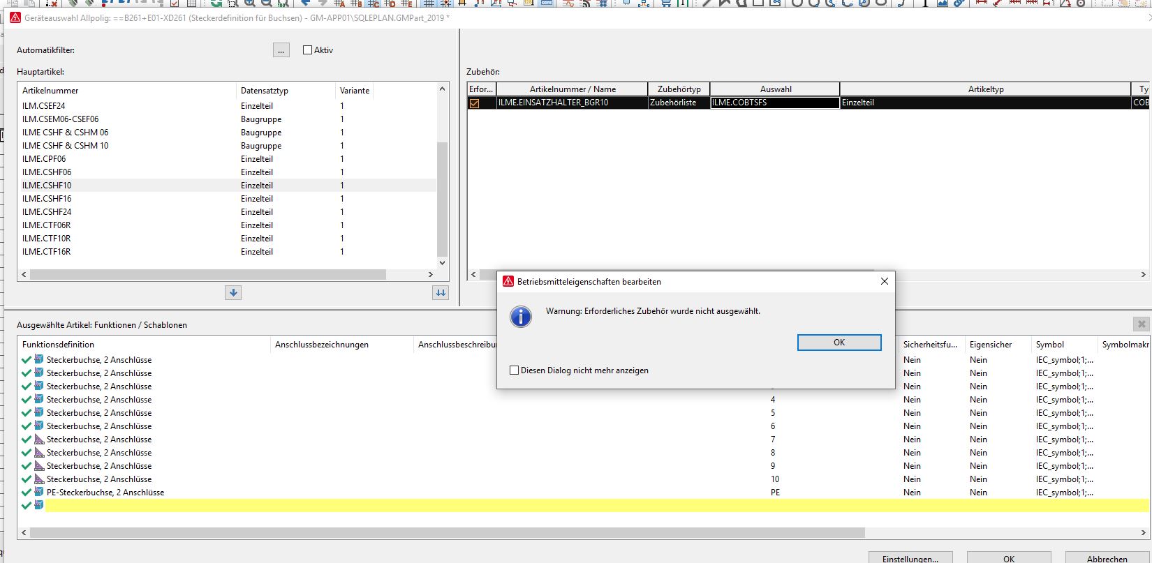

Hallo CAD-Forum,
ich habe schon oft aus euren Beiträgen Infos und Hilfe bezogen.
Nun will ich in der Runde auch aktiv werden und Fragen stellen (und wenn ich kann auch Antworten liefern  )
Nun zu meinem Problem:
In der Artikelverwaltung ist ein Buchseeinsatz angelegt, Funktionsschablone und Co laufen auch super.
Passend dazu gibt es nun auch eine Zubehörliste, aus der ein Artikel ausgewählt sein muss, wie ein Halter oder Einsatz (Erforderlich im Artikel auf der Zubehörkarte gesetzt).
Nach dem Auswählen des Buchseneinsatzes und des Zubehörs kommt dann aber beim Schließen der Geräteauswahl ein Fehler.
Details im Bild.
Kann mir jemand Helfen und hat eine Idee?
Marc

Hallo Marc
So wie das aussieht hast du mehrere Artikel als "Erforderlich" angegeben. Aber ich nehme an, du willst halt das einer davon sicher ausgewählt ist, oder?
Eplan ist jetzt aber der Meinung das fast alle "Erforderlichen" Artikel nicht abgesetzt worden sind und macht Meldung.
Eplan kann nur unterscheiden zwischen erforderlich oder nicht. Nicht aber, wenn nur eines davon erforderlich ist.
War das erstmal hilfreich?
Vielleicht hat hier jemand eine Lösung für eine Variable "erforderliche" auswahl.
Grüsse Pepe

Hey.
Danke für die Info.
Ich habe ja extra die einzelnen Artikel in eine Zubehörliste zusammengefasst.
Und diese Liste ist dann als "erforderlich" an dem Einsatz gekennzeichnet.
Hatte gehofft (und auch so in den Schulungen vermittelt bekommen), dass dann nur ein Teil der Liste ausgewählt werden muss.
Wenn keiner eine Idee hat mache ich einfach mal ein Ticket bei EPlan auf.
Marc

Hallo Marc,
ich hatte es mal Testweise so gemacht und ich habe dabei keinerlei Problem
Zubehörliste mit testweise 2 unterschiedlichen Artikeln angelegt und diese Zubehörliste einem anderen Artikel hinzugefügt und als "erforderlich" gekennzeichnet.
Sobald ich dann einen Artikel ausgewählt hatte kam auch kein Fehler mehr.
Ist vielleicht eine Einstellungssache?!
Patrick

Original erstellt von PatrickE:
Idee: Was war denn wenn du nichts ausgewählt hast? Kommt dann der Fehler?
Man dann die Meldung ja auch per Checkbox unterdrücken.

Ja, dann kam der Fehler.
Könnte es sein, dass dort ein Artikel in deiner Zubehörliste ist, der selbst auch noch Zubehör fordert? Also dass das so verschachtelt ist. Weißt du was ich meine?
Also kein Zubehör braucht wiederrum Zubehör.
Du meinst sowas bestimmt:
Buchseneinsatz -> Buchsengehäuse -> Verschraubung -> evtl. Reduzierdichtung

Hey.
Problem behoben!
In der Zubehörliste waren zwar die Artikelnummern korrekt gepflegt und dadruch aus auswählbar, es war aber keine Variante eingetragen. Überall die passende rein (1) und fertig.
