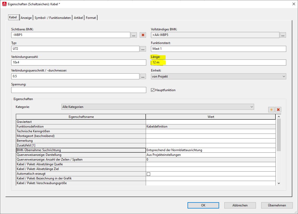

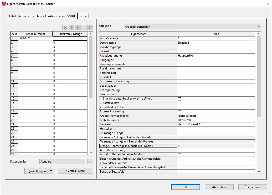

Hallo zusammen
Ich habe bei meinem Artikel Kabel 1x25mm2 ein Problem.
Zwar habe ich die Länge eingetragen aber die Teilmenge wird dabei nicht angepasst und habe den Wert aus der Stückzahl drinnen. Wie kriege ich denn dazu, dass der Wert von Länge in Hauptmaske übernimmt?

das hat meines Wissens mit dem Artikel nix zu tun.
Hast Du denn "Übernehmen" gedrückt, nachdem Du die Länge eingetragen hast?

Servus Kolce,
versuch doch mal den Kabel mit anderen Kabeln zu vergleichen,
ob da die diskrepanz auch vorhanden ist.

Ja ich habe es auch schon mit übernehmen und OK bestätigt aber ist gleich. Verglichen mit anderen Kabel habe ich bemerkt, dass viele Schwachstromkabel die Länge übernehmen aber bei den meisten Starkstromkabel nicht. Ist also abhängig welches Kabel man wählt. Wird wohl etwas im Artikel sein nicht?

Einfach mal den gleichen Projekt oder den Hauptprojekt und die Kopie davon aufmachen, eine "Starkstrom" und "Schwachstrom" Kabel nebeneinaderesetzen und die Egenschaften vergleichen
