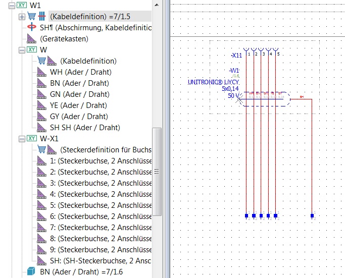

Servus Gemeinde,
habe mal wieder ein Problem das wohl hauptsächlich aus meiner eigenen Sturheit erwachsen ist.
Ich habe hier in Gerät, welches aus einem Kasten mit fest verbundenem Kabel und Stecker besteht.
Das Gerät baut unsere Firma zwar selbst, wir holen es jedoch als fertigen Artikel vom Lager. Damit ist es für mich ein einzelnes Betriebsmittel. Das möchte ich im BMK darstellen.
Es ist nun so, ich für Kabel und Stecker eine Gesamtnummerierung verwende, für Geräte aber nach Einbauort und Anlage unterscheide.
Trotzdem will ich in diesem Fall folgende BMKs sehen:
Kasten  =A+B-P1
Kabel    =A+B-P1-W1
Stecker  =A+B-P1-X1
Dafür habe ich versucht auf alle erdenklichen Weisen ein Modul zu erstellen ich bekomme das nicht hin.
Alle drei Komponenten liegen als Artikel mit den entsprechenden Funktionsschablonen vor. Als Makro habe ich mir den Kasten zusammen mit dem Kabel erstellt, da diese immer zusammen platziert werden sollen.
Beim Platzieren (auf verschiedene Arten probiert) stimmen dann mal die BMKs nicht, mal verschwinden die Verbindungsdefinitionen aus dem Kabel, es ist immer etwas anderes nicht korrekt.
Ist das was ich zu tun versuche möglich? Kann mir jemand weiterhelfen?
Berichte gerne über meine gesamte Vorgehensweise, nachdem das aber ein bisschen Text wird wollte ich erstmal nach der prinzipiellen Machbarkeit fragen.
Ed

Ohne jetzt genau verstanden zu haben, was dein Problem ist
Eine Möglich wäre das mit Baugrupppen abzubilden, siehe Bild =>
Kasten   =A+B-P1
Kabel    =A+B-P1-W1
Stecker  =A+B-P1-X1
Gegen den Aufbau spricht hier nichts, die Einstellungen im Eplan sollten aber schon passen.
Wie gesagt, probiere mal mit Baugruppen zu arbeiten. Hier könntest du auch ein eigenes Makro für die BG erstellen.
Gruß Robert

Okay, ich erkläre besser mal im Detail was schief läuft.
Ich habe mein Modul erstellt und meinen Kasten und das Kabel eingetragen.
Dazu habe ich ein Makro erstellt, in diesem hat der Kasten das BMK -PA1, das Kabel hat -PA1-W1. Das Makro ist am Modul hinterlegt.
Im Modul habe ich diese BMKs auch in der Komponentenliste eingetragen.
Wenn ich jetzt das Modul in meinem Plan platziere bekommt der Kasten -PA1, das Kabel aber -PA3-W1. Also nicht Teil eines Betriebsmittels, sondern ein eigenes BM. Genau das möchte ich vermeiden. Es ist (nach meinem Verständnis) EIN einzelnes BM.
Das im Plan vorhandene Kabel liegt unter "kein Kennzeichen" -PA3-W.
Im Betriebsmittelnavigator habe ich aber nun unter (Struktur)-PA1-W1 ein weiteres Kabel inklusive aller Verbindungen, aber unplatziert.
Platziere ich jetzt die Kabeldefinitionslinie aus meinem Modul per Betriebsmittenavigator verschwinden die Verbindungsdefinitionen aus dem Navigator. Nicht mehr platzierbar.
Mit Baugruppen ist es übrigens der gleiche Mist, der Unterschied hier ist, ich kann das BMK nicht festlegen, das Heißt mein Kabel wird kein W im Namen bekommen.
Vielleicht drücke ich meine Frage nochmal anders aus.
Kann ich ein Kabel so darstellen, dass es von EPLAN nicht als eigenes Kabel, sondern als Teil eines Geräts verstanden wird?
Ich mache das hauptsächlich wegen unseren Stücklisten. Wenn ich das Kabel einzeln Platziere habe ich einen bestellbaren Artikel in der Stückliste, der dann übrig ist. Deswegen muss das als ein Artikel platziert werden. Ich möchte trotzdem das W im BMK haben, nur eben als "unter-BMK"
Edit:
Jetzt fällt mir noch was auf...
Wenn ich ein Modul erstelle und die Funktionsschablonen summiere wird immer ein Gerätekasten mit erzeugt.
MUSS ich die Teile eines Moduls in einem gemeinsamen Gerätekasten platzieren?
Habe testhalber noch ein einfaches Modul (Kabel mit Stecker) erstellt. Die BMKs sind im Modul festgelegt, werden aber durch das Makro ignoriert.
Ed
[Diese Nachricht wurde von Ed von Schleck am 12. Dez. 2019 editiert.]

Ich konnte das Problem nun auf die Strukturkennzeichen zurückführen.
Wenn die Strukturierung der verschiedenen Betriebsmitteltypen nicht identisch ist, sehe ich keine Möglichkeit solche auf sinnvolle Art in einem Modul zu verwenden.
Schade eigentlich, ich hatte mir da etwas mehr Flexibilität erhofft.
Ed
