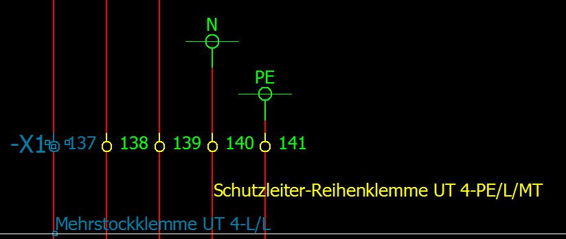

Hallo liebe Eplaner,
Über dieses Thema sind bestimmt schon mehrere von Euch gestolpert.
Der Artikel PXC.3214364 ist eine 3-Stockklemme.
1. Ebene PE
2. Ebene L
3. Ebene N (Messertrennklemme)
Im Schema werden Sie aber L/N/PE angeordnet.
Nach all den Regeln zum Aufbau der Mehrstockklemme ist die Hauptfunktion niemals in der Mitte, also Ebene 2 anzusiedeln.
Wie löst Ihr das Problem?
Selbst meine GISCHEL-Taste auf der Tastatur konnte nicht helfen
Gruss Charly
1. Ebene PE
2. Ebene L
Ich kenne zwei Varianten:
Bezeichnung 1 | Etage 3 | N  | Hauptklemme
Bezeichnung 2 | Etage 2 | L  |
Bezeichnung 3 | Etage 1 | PE |
Bezeichnung 1N  | Etage 3 | N  | Hauptklemme
Bezeichnung 1L  | Etage 2 | L  |
Bezeichnung 1PE | Etage 1 | PE |
Bei letzterem ist EPLAN nicht in der Lage das richtig zu verstehen, weil alle Regeln für Etagen usw. scheinbar nicht konsequent angewendet werden.
Ich würde damit die Hotline quälen, ist ein offensichtlicher Bug.

Hallo Ihr Lieben,
ich habe das Problem so gelöst, daß ich der ...-L/L Klemme einfach eine leere Etage verpasst habe. Hat sie ja in echt auch.
Somit kann man die 1. Etage zur Hauptklemme machen und den Artikel vergeben und von unten nach oben nummerieren.
Anhand einer Phoenix PTI 2,5-L/L habe ich Bilder von der Funktionsschablone und vom Klemmeplan angehängt.
Tante Edit: Die Platzierung der Leeren Etage löscht man natürlich im Schaltplan. Und in meinem Beispiel habe ich PE nicht nummeriert, aber das funktioniert auch mit Nummerierung.
Grüsse

Guten Morgen zusammen,
vielen Dank für die zahlreichen Antworten und Kommentare!
Ergänzend sollte ich noch erwähnen, dass die Klemme auf der Seite so einwandfrei funktioniert. Die Seite ist Meldungsfrei.
Was aber passiert, wenn mehrere Klemmen nebeneinander sitzen, hat zur Folge, dass eplan sich die nächste freie Klemme L schnappt und die links dazugehörige ignoriert. eplan schaut ja stehts nach rechts. Da wird auch das Abbuchen zur Qual. Vielleicht hilft ja, die Suchrichtung: alternativ zur Normblattausrichtung...
Leerzeilen im Klemmenplan sind nicht gewünscht.
Gruss Charly
