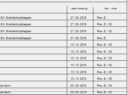

P8 Vers.2027
erstellt am: 12. Nov. 2019 17:22    Editieren oder löschen Sie diesen Beitrag!  <-- editieren / zitieren -->   Antwort mit Zitat in Fett Antwort mit kursivem Zitat    Unities abgeben: 1 Unity (wenig hilfreich, aber dennoch)2 Unities3 Unities4 Unities5 Unities6 Unities7 Unities8 Unities9 Unities10 Unities Nur für snom1o 10 Unities + Antwort hilfreich
.. aber trotzdem fährst du damit doch zweigleisig, oder?..
Alles zentral über die Revisionsverwaltung
Man muss unterscheiden zwischen Revisionsname und Index
Revisionsname wird bei uns am Normblatt und am Deckblatt angezeigt.
Somit weiß man sofort, ob dies der aktuelle Plan ist (Rev.E)
Dieser wird neu erzeugt bei Revision erzeugen (eher selten, da sich dadurch der ganze Plan ändert)
Revisionsindex wird bei uns bei jeder geänderten Seite und im Inhaltsverzeichnis angezeigt.
Somit kann ich jederzeit nach geänderten Seiten (Index=04 oder Entwurfsmodus) filtern und exportieren.
Dieser wird automatisch erhöht bei Projekt abschließen
Im Inhaltsverzeichnis sehe ich auch ohne Eplan (z.B. PDF) sofort welche Seiten geändert wurden.
Am Deckblatt sehe ich eine Kurzfassung von Rev.Name mit Rev.Kommentar und das Projekt-Änderungsdatum <10023)
Detaillierte Auswertungen der Revisionsübersicht sind mir zu aufwendig, da ja für jede geänderte Seite auch eine sinnvolle Beschreibung eingegeben werden sollte.
Auch wenn nicht bei allen Projekte mit der Revisionsverwaltung gearbeitet wird, aber Projekt abschließen ist bei uns bei Fertigstellung eines Projektes Pflicht! -> Schreibschutz
