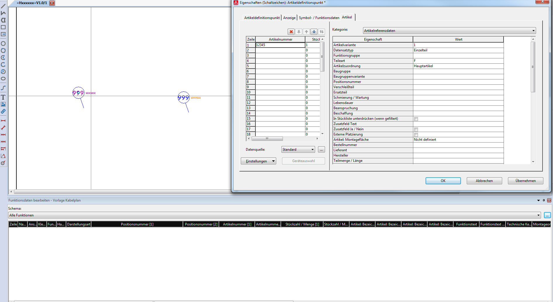

hallo Zusammen,
ich wollte mal die Funktion "Tabellarisch Bearbeiten" verwenden um von 10 Artikeldefinitionen ein benutzerdefiniertes Feld zu ändern.
Aber egal was ich für Filter verwende oder was ich markiere, die Tabelle bleibt immer leer.
Muss man für die Tabellarische Bearbeitung irgendwas in den Einstellungen aktivieren/deaktivieren?

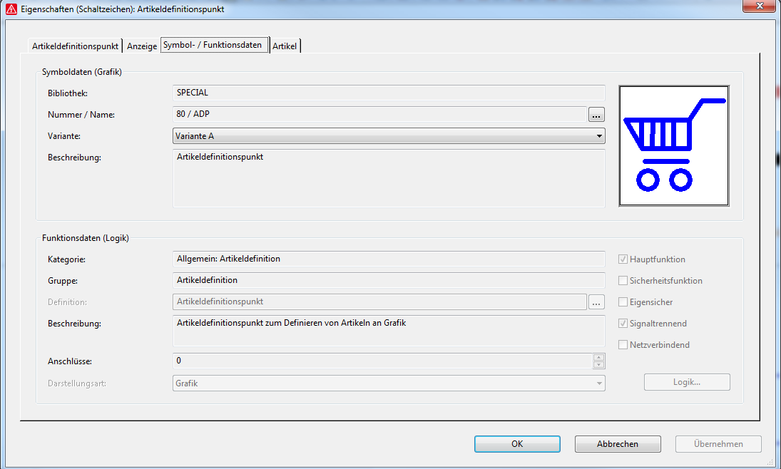

Hmmm...kann es sein, dass Artikeldefinitionspunkte nicht tabellarisch bearbeitet werden können, weil diese bei Darstellungsart automatisch auf "Grafik" sind und nicht "allpolig".
Wenn ich nämlich einen Gerätekasten verwende, wird er angeführt
Leider kann ich die Darstellungsart und Funktionsdefinition nicht ändern
lg
Alois

Hallo Alois
soll überall der gleiche Text rein?
dann verwende den Stücklisten-Navi
mit Tab.Bearbeiten komme ich auch nicht weiter
