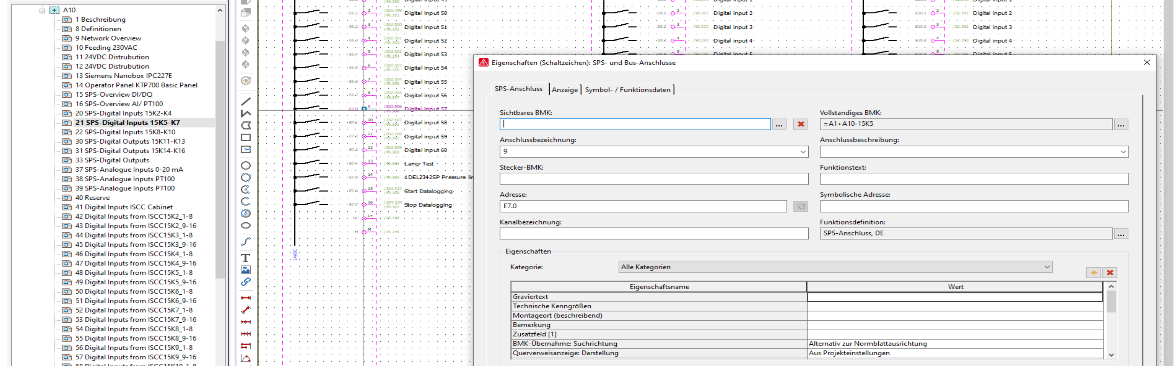

Guten MOrgen an die Profis hier im Team.
Ich bin gerade dabei ein Projekt zu bearbeiten.
In diesem fällt mir auf das bei eingabe von SPS eingängen, also dem Funktionstext, dieser in der Baugruppendarstellung mit einer sehr grossen Lücke zum Bauteil angezeigt wird.
Nicht alle Funktionstexte nur hin und wieder mal 1 oder 2.
Siehe Bild.
Habe die Eigenschaften bereits verglichen, konnte aber nicht wirklich einen unterschied erkennen
Wäre dankbar für eure Tips.

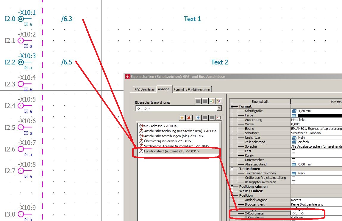

wenn du sagst, du hast die Eigenschaften verglichen, diese auch?--->

Hallo Ralf
Habe den Reiter Position nicht beachtet!
Es sind so nee menge eigenschaften und atribute zu beachten!
Uff

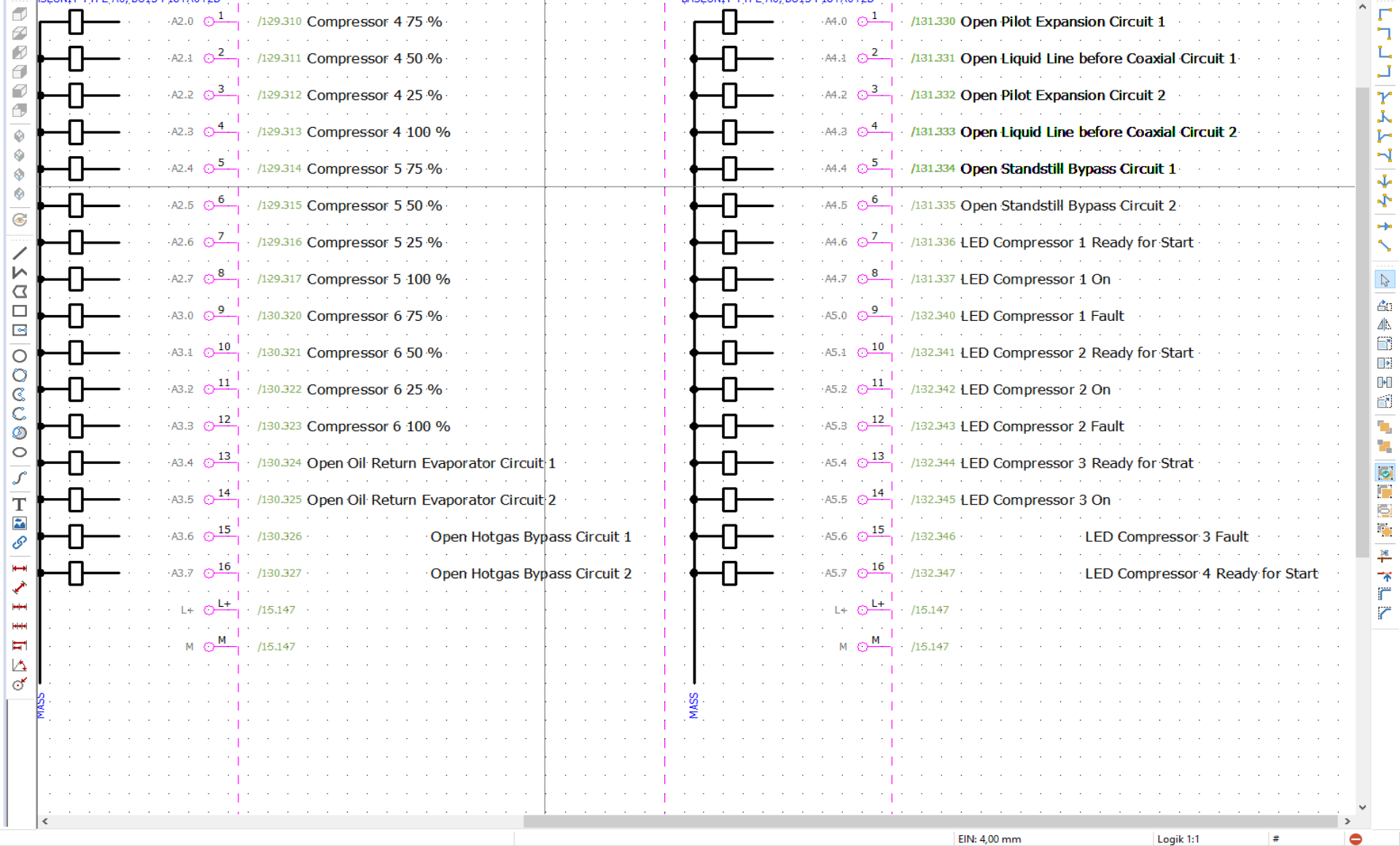

Habe auch das problem das  die ganzen digital eingänge die ich da habe nicht den text aus dem Schaltplan übernehmen.
Habe doch die Di und Do im Plan und die texte werden von einigen Sps Karten nicht angezeigt.

Schau mal nach, ob die betreffenden E/A's vielleicht als "SPS-Anschluss Multifunktion" oder "SPS-Anschluss allgemein" definiert sind und nicht DE, DA, AE oder AA.

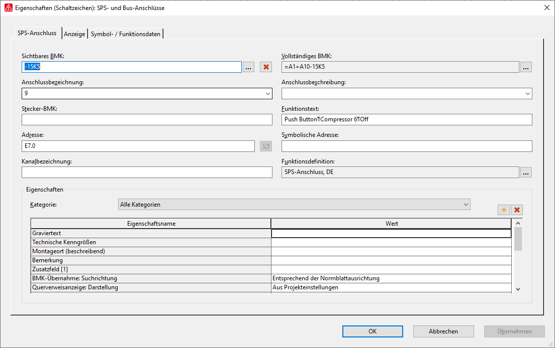

Hallo Ralf, naja bei manchen sachen bin ich doch recht Ratlos, auch wenn es für viele hier vieleicht nur nee kleinigkeit ist.
Ich versuche halt mich mit meinen nun 52 Lenzen (keine Umrichter) nochmal in das Mettier einzuarbeiten und stehe ein wenig unter dem Leistungszwang, keine Einarbeit und sofort das Projekt übernehmen, prüfen, fertigstellen ein anderes erstellen.
Learning by doing.
Ich finde es aber super das ihr Fachprofis noch die Muse findet hier anderen zu helfen!
Danke an dieser stelle recht herzlich an alle.
Ich habe noch diei Fotos vom Vergleich reingesetzt.

Wenn du dir dein Bild EAgegenstück anschaust, so gibt es den E7.0 einmal auf Seite 49 und noch einmal auf Seite 202. Sind aus Seite 202 eventuell die Rexerven und daher kommt der Text "Digital input 57"? Denn an E7.4 und E7.5 wird ja irgend ein Text angezeigt.
Hat das einen besonderen Grund, dass die Übersichten (21) eine normale Seite vom Typ Schaltplan allpolig ist? Das funktioniert zwar aber ich nehme da auch gerne den Seitentyp Übersicht.

Ja heute MOrgen ist es mir auch aufgefallen das ich noch 2 Bläter des alten Systems drinnen hatte.
Manchmal sind es die Leichtsinns fehler wenn mann 5 sachen gleichzeitig macht!
Danke für den Hinweis!
