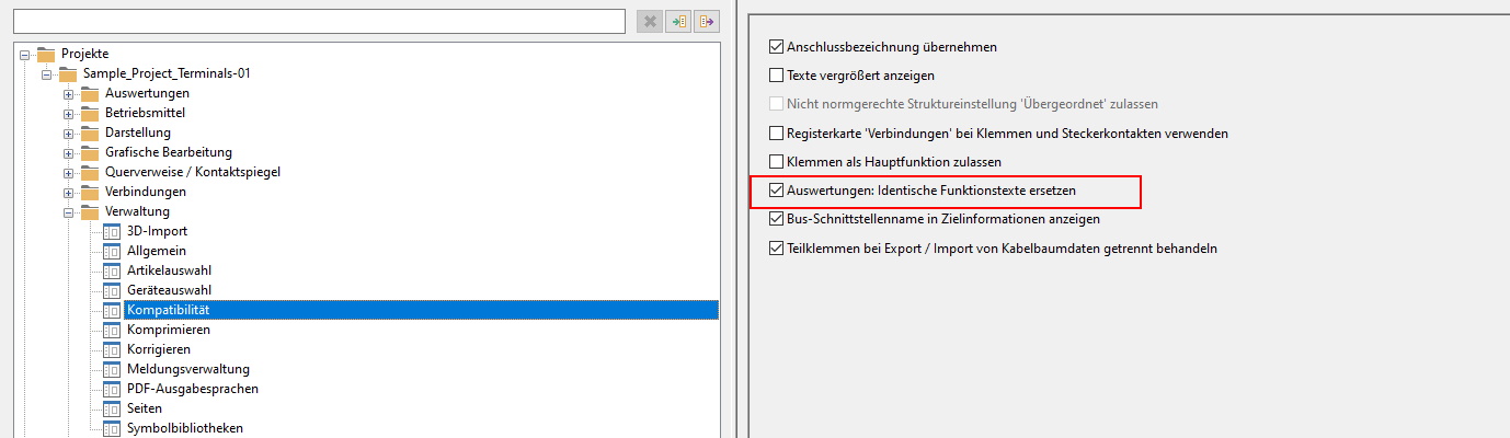

moin, ist eine Projekteinstellung. Siehe Bild=>
EDIT:
Bild vergessen
Gruß Robert

Anscheinend hat es doch nicht geklappt. Das "=" ist noch immer in der Auswertung.
In den Einstellungen -Projekt-Auswertung-Anzeige/Ausgabe- kann man das "=" ersetzen oder löschen,
dann wird aber der Funktionstext auch nicht angezeigt.

schau nochmal in den Einstellungen - siehe Bild.
Du hast geschrieben, dass du eine Schaltschranklegende erstellt hast. Deine Auswertung scheint aber eine Betriebsmittelliste zu sein. Hat das bestimmte Gründe?

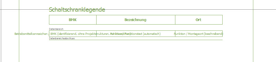

ich habe eine Formular (f03) kopiert und mir selbst eine Schaltschranklegende gebaut.
Würdest du ein Schaltschranklegende anders machen?

Es gibt im EPLAN extra eine Auswertung/Formular für Schaltschranklegenden.
Dieses verwenden wir auch, da hier entsprechend des Schaltschrankaufbaus auch die Legendenpositionen angezeigt werden.
Bei der Montage muss man nur die Legendenposition vom Aufbau in der Schaltschranklegende suchen und nicht das BMK - ist bei uns einfacher.

schau dir einmal den Platzhalter in deinem Formular an. Durch diese ganze kopiererei, umbenennerei etc ist vielleicht bei dem Format für den  Platzhalter unten ein Haken rein gerutscht bei "Identischen Text ersetzen"
Ralf
mattgyver
Sehen Sie sich das Profil von mattgyver an!   Senden Sie eine Private Message an mattgyver  Schreiben Sie einen Gästebucheintrag für mattgyver
Beiträge: 20
Registriert: 29.03.2018
erstellt am: 24. Okt. 2019 14:26    Editieren oder löschen Sie diesen Beitrag!  <-- editieren / zitieren -->   Antwort mit Zitat in Fett Antwort mit kursivem Zitat    Unities abgeben: 1 Unity (wenig hilfreich, aber dennoch)2 Unities3 Unities4 Unities5 Unities6 Unities7 Unities8 Unities9 Unities10 Unities
Danke Ralf....Fehler gefunden.

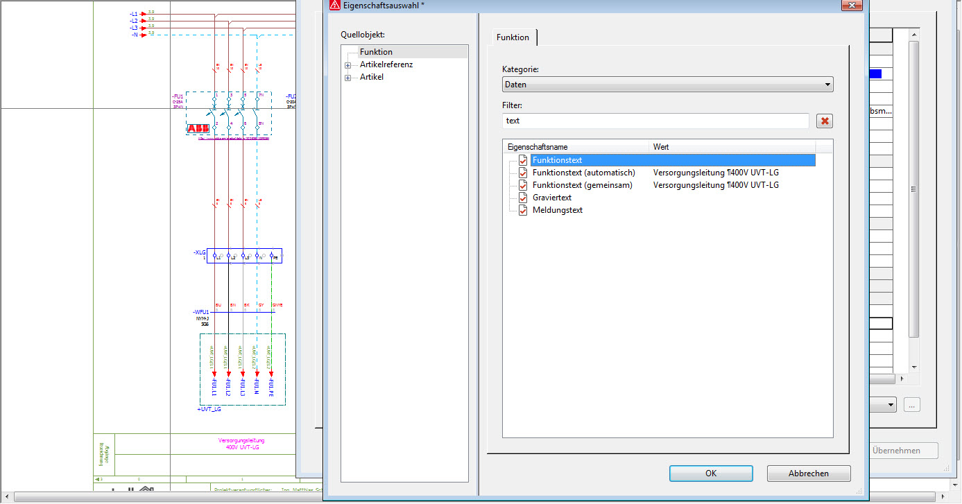

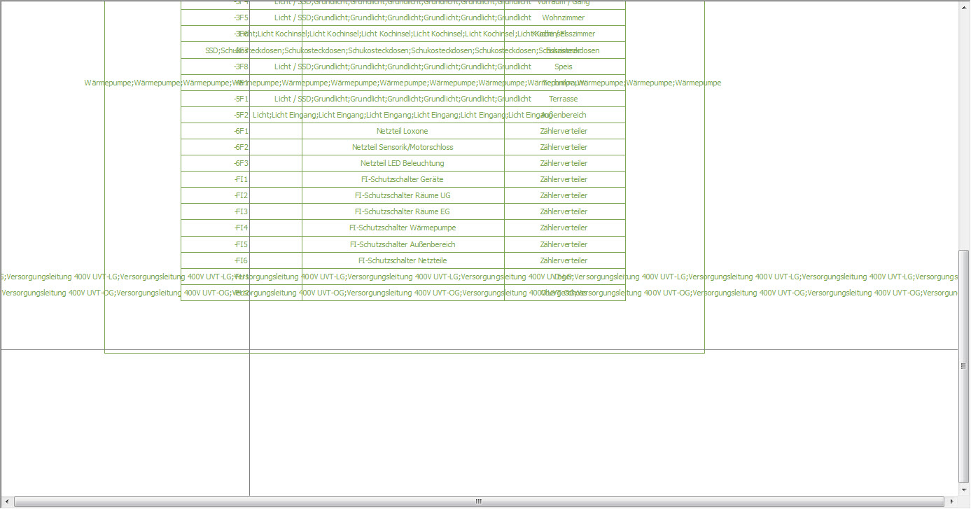

ich bräuchte wiedermal eure Hilfe bei der Auswertung eines Formular.
Wie im Bild "Verteilerabgang" ersichtlich, habe ich einen Verteilerabgang mit einen Pfad-Funktionstext.
Diesen Pfad-Funktionstext würde ich gern laut Formular auswerten.
Jedoch wird im der Auswertung eine Anreihung von Pfad-Funktionstext angezeigt.
Der Text sollte natürlich nur einmal angezeigt werden.
Was muss ich hier einstellen?
Besten Dank für euere Hilfe
