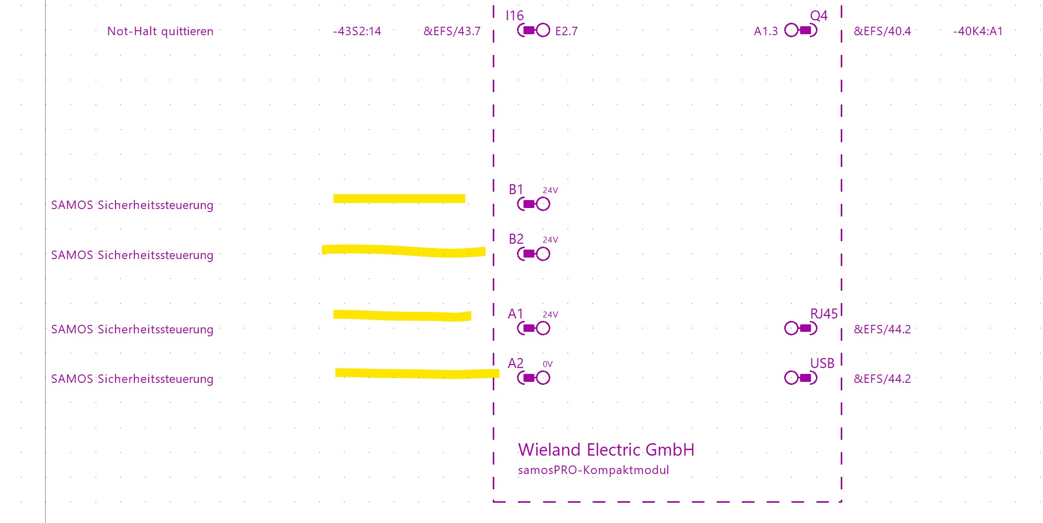

ich habe gerade folgendes Problem. Ich habe eine SPS Baugruppe abgesetzt. Alle Anschlüsse im Plan verteilt, dort wo sie auch hin sollen.
Und am Ende eine Übersicht dieser Baugruppe eingefügt. Nun werden alle Anschlüsse ordnungsgemäß quer verwiesen. Bis auf 2 Stück. Ich finde einfach nicht den Fehler.
(siehe Anhang)
Bild SPS Baugruppe zeigt die 5 abgesetzten Anschlüsse der SPS. Hier werden absichtlich keine Querverweise angezeigt. Im Bild Übersicht SPS Baugruppe werden 3 von den 5 abgesetzten quer verwiesen und 2 nicht.
Danke im Voraus für eure Hilfe.

an den beiden Anschlüssen sind keine Anschlußbezeichnungen vergeben, nur Anschlußbeschreibungen. Schreib dieses 1L+ und 1M am in die A.-bezeichnungen, eventuell mal schauen, dass alle die gleiche Funktionsdefinition haben (z.B. Kartenversorgung + und M)
Ralf

Hallo Eplan,
stehe gerade auf dem Schlauch. In der Übersicht werden die Querverweise nicht angezeigt, obwohl alles richtig eigestellt ist.
Wenn ich bei der Übersicht auf die Anzeige gehe, werden mir diese sogar angezeigt bei der Auswahl ...

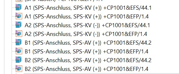

Anschlussbezeichnungen- Beschreibug sowie Funktionsdefinition sind richtig eingestellt => Siehe Bilder, Betriebsnavi hat nichts zu mekern
Jemand eine Idee?
Gruß Robert

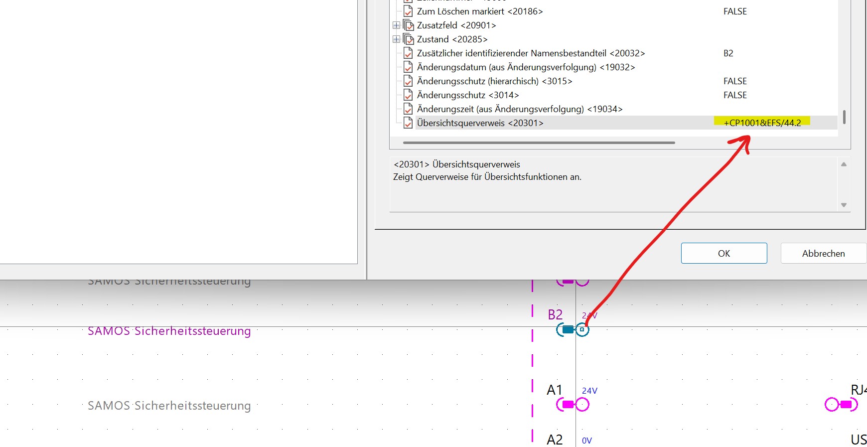

Ergänzend ein weiteres Bild. Hier sieht man sogar, dass der Übersichtsquerverweis funktioniert und auf den &EFS verweist...
Warum wird aber nicht angezeigt

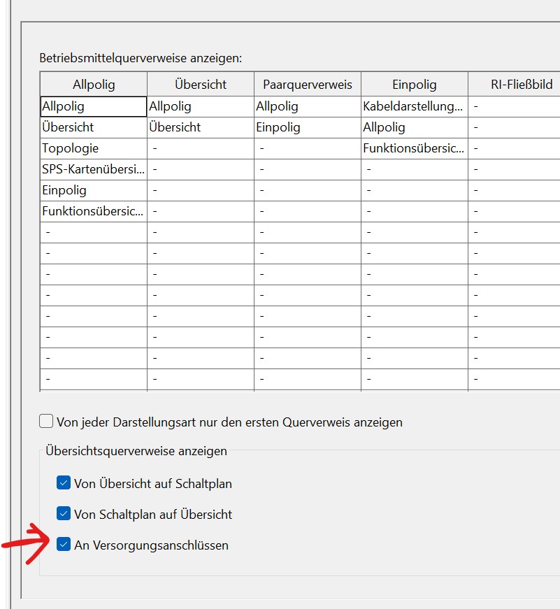

dumme frage: sind denn die anzeigeeinstellungen gleich bei der darstellung der übersicht?
sind ja schließlich 2 unterschiedliche teile (sps-anschuß versus anschlussversorgung).

in den Options-Einstellungen gibt es im Bereich QVW/Kontaktsp. das Häkchen ÜQVW an Vers.-Anschlüssen zu aktivieren/deaktivieren.

tatsächlich eine Einstellung gewesen, siehe Bild =>
Gruß Robert
