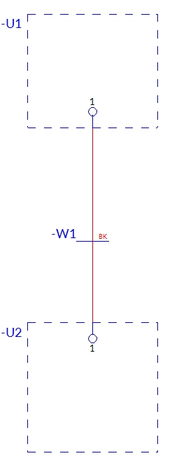

Ich habe jetzt ein ganz einfaches Projekt erstellt.
Gerätekasten U1:1 mit Kabel W1 verbunden auf U2:1
In der Übersicht sieht man die Anschlussbezeichnung nicht. Scheint wohl nicht zu gehen.
Kabelplan ist deshalb nicht gut, weil ich 1Seite pro Kabel benötige und ich gerne eine Übersicht von mehreren kabel hätte, damit man einfach im Schrank patchen kann.
Gibts vielleicht eine andere Möglichkeit?

erstellt am: 16. Jul. 2019 14:34    Editieren oder löschen Sie diesen Beitrag!  <-- editieren / zitieren -->   Antwort mit Zitat in Fett Antwort mit kursivem Zitat    Unities abgeben: 1 Unity (wenig hilfreich, aber dennoch)2 Unities3 Unities4 Unities5 Unities6 Unities7 Unities8 Unities9 Unities10 Unities Nur für hual 10 Unities + Antwort hilfreich
mein Wissen dazu
Geräteanschlüsse werden in der Kabelübersicht nicht ausgewertet.
Stell dir vor du machst dort ein Mehraderkabel dran.
Wenn du dem Geräteanschluss ein "sichtbarers BMK" gibst(PORT1, PORT2 usw.) wird es bei der Auswertung funktionieren.

erstellt am: 16. Jul. 2019 14:47    Editieren oder löschen Sie diesen Beitrag!  <-- editieren / zitieren -->   Antwort mit Zitat in Fett Antwort mit kursivem Zitat    Unities abgeben: 1 Unity (wenig hilfreich, aber dennoch)2 Unities3 Unities4 Unities5 Unities6 Unities7 Unities8 Unities9 Unities10 Unities
Verstehe,
hab jetzt BMKs für die Anschlüsse vergeben, jetzt gehts auch.
