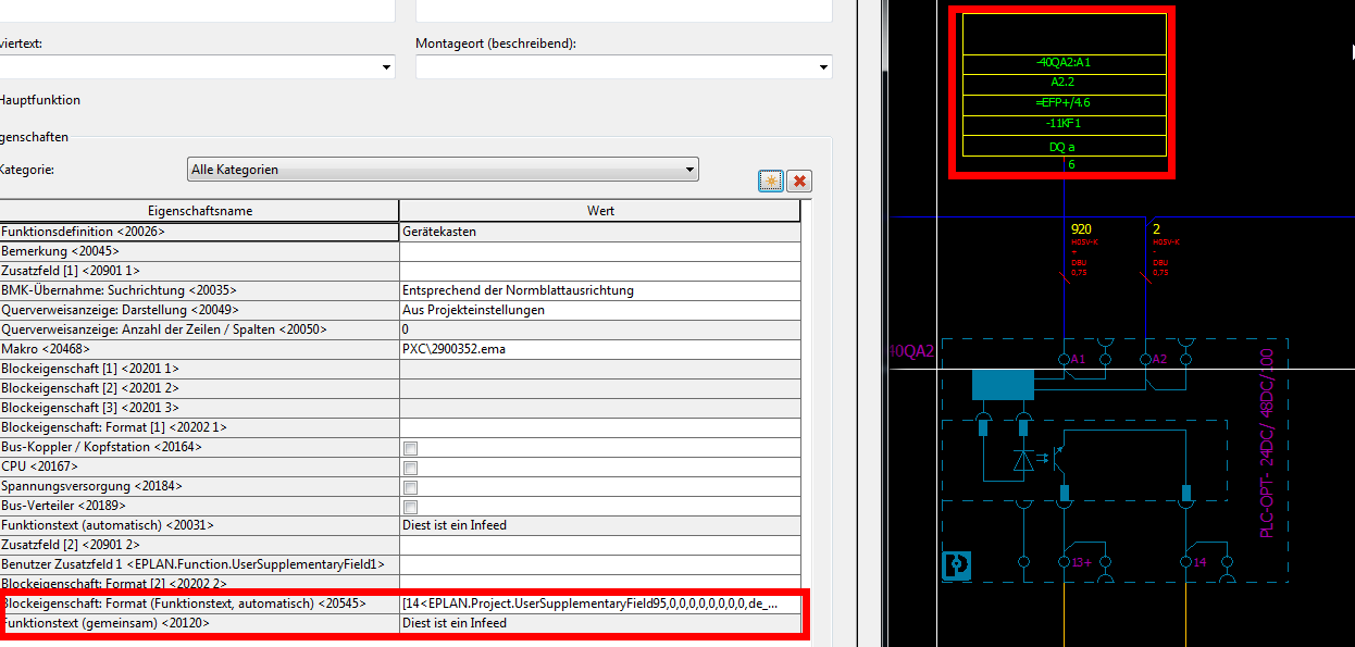

ich habe im Schaltplan an einem Betriebsmittel über eine Blockeigenschaft einen Funktionstext zusammengebastelt. Der Text wird auch korrekt als "Funktionstext automatisch" angezeigt. Leider scheint der dazugehörige SPS Ausgang diesen Funktionstext nicht zu übernehmen.
Wenn ich zum Beispiel eine Lampe oder so dort anschließe und an der Lampe den zusammengebastelten Blockeigenschafts-Funktionstext hinzufüge dann findet er das ohne Probleme.
Der Optokoppler von Phoenix ist ein gruppiertes Bauteil. Ich habe auch schon probiert die einzelnen Elemente des Bauteils mit der Blockeigenschaft zu füttern ... ohne Erfolg.
(Das Bild zeigt die Eigenschaften des Optokopplers)
Hat jemand noch eine Idee?

Hallo Patrick,
du müsstest die Symbollogik des Geräteanschlusses A1 ein wenig anpassen. Nach einem Doppelklick (bei gedrückter Shift, da gruppiert) auf den Geräteanschluss, klickst du die Schaltfläche [Logik...] am Register Symbol- / Funktionsdaten an. Dort änderst du am Symbolanschluss 1 die Eigenschaft Signalart von undefiniert auf Aktor.
Hintergrund: ein SPS Ausgang sucht über die angeschlossene Verbindung nach einem Aktor. Die Suche wird auch über Symbolen hinweg fortgesetzt, wenn in der Symbollogik die entsprechende Weiterleitung im Eigenschaft Zielverfolgung (SPS) nach zu einem anderen Symbolanschluss festgelegt ist. Diese Weiterleitung funktioniert aber nur innerhalb eines Symbols, zwischen verschiedenen Geräteanschluss-Symbolen geht das leider nicht. Es gibt zwar eine technische Lösung mit speziell für diesen Zweck gebauten mehrfachen Geräteanschlüssen. Weil du aber offensichlich ein Makro vom Komponentenhersteller benutzt, würde ich von der Anpassung des Makros eher abraten.
Deine "Blockeigenschaft: Format..." Definition muss dann am Geräteanschluss dran, weil eine Vererbung dieser Eigenschaft vom Gerätekasten zum Geräteanschluss leider nicht funktioniert. Möglicherweise würde das mit der Eigenschaft Funtionstext (gemeinsam) gehen, das habe ich aber nicht ausprobiert.

Hallo Ferenc,
vielen Dank, das war genau das was ich gesucht habe! Danke auch für die detaillierte Erklärung!
Weißt du vielleicht auch wie ich den Funktionstext, wenn ich ihn unter dem Optokoppler wie einen Pfad-Funktionstext anzeigen lassen möchte, zweizeilig hinbekomme?
In meinem Funktionstext (automatisch) steht jetzt drin "Aufnahmebereit¶ Schaltschrank +AA1" (also mit "Umbruchzeichen"). Im SPS Anschlusskasten scheint die Trennung auch nicht an der Stelle zu passieren.

Da fallen mir zwei Möglichkeiten ein.
  • Du kannst einen Positionsrahmen für den Text aktivieren (Register Format) und die Checkbox bei Textbreite fix setzen.
    Danach muss nur noch eine passende Breite eingestellt werden.
  • Du fügst in die Formatdefinition ein Trennzeichen an der gewünschten Stelle hinzu.

Hab eben auch ein bisschen rumgespielt und bin zum selben Ergebnis gekommen. Hat jetzt alles so geklappt, wie ich wollte!
Das mit dem Zeilenumbruch im Format hat allerdings nicht geklappt.
Vielen Dank für deine Unterstützung!
