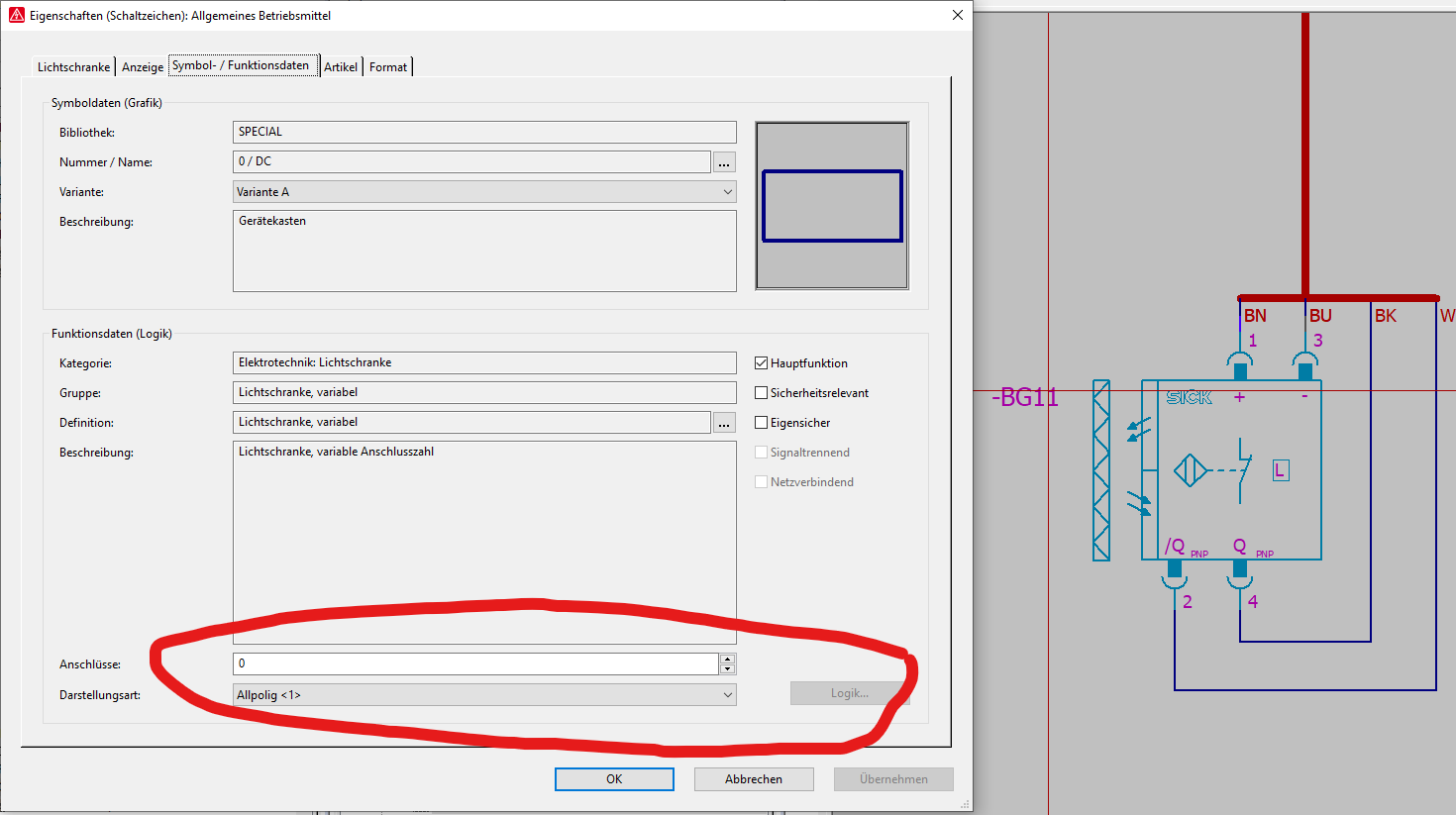

Hallo Zusammen
ich benötige Hilfe bei Blockeigenschaften EPLAN 2.4.4
Und zwar möchte ich an einem Sensor die SPS Adresse über Blockeigenschaften anzeigen lassen. Es gibt aber ein Hacken, Sensor und die dazugehörige Klemme und der SPS Anschluss befinden sich auf unterschiedlichen Seiten/Orten.

Hi, ja das geht ohne weiteres. Nimm in den Blockeigenschaften die Eigenschaft "LetzteFunktion über Anschluss und Zielnummer (SPS) und da musst den Anschluss auswählen, von dem du zum Sensor gehst.

Hallo Shrek77
Das habe ich schon versucht, funktioniert nicht.
Ich denke das Problem ist, ist der Gerätekasten. Weil er ja keine Anschlüße hat, wie soll die Blockeigenschaft auf Anschluss 4 Ziel 1 schauen, wenn das Kästchen das nicht hat. Habe ich recht?

Was aber funktioniert, wenn ich direkt den Geräteanschluss 4 mit Shift-Taste klicke, und dann die Blockeigenschaft anlege. Dann zeigt es mir die SPS Adresse an.

Wenn die Sensoren alle gleich sind, dann ist das Copy&Paste bzw. einmal bei allen das gleiche eintragen und dann noch die Eigenschaftsplatzierung anpassen.
Du musst dich da halt mal reinfuchsen in die Blockeigenschaften.
Zunächst musst du den richtigen Anschluss deines Sensors ansprechen, und dann halt wie Shrek77 sagt.
Direkt im Format der Blockeigenschaft sonst mal mit den einstelligen Zahlen spielen und dann auf ... und schauen, wie sich die Beschreibung dazu verändert, dann verstehst du das System.
So z.B. für Anschluss 1 deines Sensors:
\[[20025,1,1<20201<20400,0,0,0,0,0,0,0,0,de_DE,0,0,0,0,0,0>>]\]
so z.B. für Anschluss 4 deines Sensors:
\[[20025,4,1<20201<20400,0,0,0,0,0,0,0,0,de_DE,0,0,0,0,0,0>>]\]
Wir holen damit auch über Paarquerverweise und 2...5 Funktion eines BMs die Adressen, z.B. das DO einer Spule an die Spule und die 2 DI der Rückmeldungen in den Kontaktspiegel unter der Spule.
Alles relativ einfach, wenn man das System verstanden hat, weil man dann auch mal direkt einfach den Anschluss im Format der Blockeigenschaft ändert, anstatt das jedes Mal zusammen zu klicken.

das habe ich schon so ausprobiert. Anschluss 4 ziel 1 und Anschluss 1 ziel 1, beides bringt kein Erfolg.
Ich denke ich habe die Blockeigenschaften schon verstanden, jedoch ist in diesem Fall die Lage etwas anders als sonst.
Öffne ich die Eigenschaften vom Sensor, finde ich keine Anschlüsse im Reiter Symbol- / Funktionsdaten. Demnach kann die Blockeigenschaft: Format [3] nicht auf Anschluss 4 Ziel 1 schauen.

Verwende doch einfach das Org. Symbol in EPLAN für eine Lichtschranke. Ist scheinbar ein Herstellermakro und das ist halt nicht unbedingt das beste. Bei Festo ist das genauso.
So denke ich.
Wie sieht das Gerät im BM-Navigator aus?
Ich dachte das sei ein Symbol, wenn es ein Gerätekasten ist, musst du natürlich mit "xte Funkten des Anschlusses" und den Treppen arbeiten, damit er die SPS-Adresse von Anschluss 4 finden kann.
z.B. so, wenn der Geräteanschluss 4 die 5. Funktion im BM-Navigator ist:
\[[20205,1,5<20025,1,1<20201<20400,0,0,0,0,0,0,0,0,de_DE,0,0,0,0,0,0>>>]\]

Also für das nächste Projekt werde ich zusehen, dass überwiegend eplan symbole verwendet werden.
Und der Tipp mit der 5. Funktion war richtig. Es funktioniert.
Nun die letzte Frage: ist die 5. Funktion die Funktion, die im BM-Navi als 5. in der Reihe auftaucht? Siehe markierte Zeilen im Bild.
Grundsätzlich ja.
Paarquerverweise und Einpolige werden aber z.B. nicht mitgerechnet, wenn ich das gerade richtig im Kopf habe.
