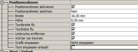

Ein recht herzlichen,
mein Problem ist auf dem Bild zu sehen. An der ein oder anderen Stelle kommt es vor, dass Eplan ein Kabel im Klemmenplan nicht vollständig auf einer Seite auswertet. Bei Kabln mit 10 Verbindungen ist das auch ok, aber wenn eine Kabel nur zwei Verbindungen hat, ist das echt blöde. Noch dazu wird der recht lange Funktionstext durch einen Positionsrahmen umgebrochen. Wie zu sehen ist, lappt er dadurch auf der ersten Seite über und überschneidet sich auf der zweiten Seite mit dem nächsten Text.
Ich will also, dass Eplan die durch Kabel zusammenhängenden Verbindungen nicht trennt, sondern auf einer Seite darstellt.
Der Eplan-Support sagte mir, das lässt sich nur mit einem dynamischen Formular lösen. Da hätte ich mehr Möglichkeiten. Hab in einer Kopie auf dynamisch umgestellt und gebastelt was das Zeug hält. Nix!
Vielleicht kennt jemand das Problem und weiß die Lösung. Falls jemand so viel Zeit hat sich dem genauer anzunehmen, kann ich auch das Formular hochladen.
Ausprobiert habe ich verschiedene Einstellungen in den Auswertungen, Ausgabe in Seiten, Anzeige/Ausgabe... In den Formulareigenschaften, Bedingter Bereich in verschiedenen Ausführungen. Eplan 2.7 HF5

Hast du in den Formulareigenschaften die Eigenschaft "Zeilenhöhe dynamisch anpassen <13102>" angehakt? Das würde zumindest einmal das Problem mit den Funktionstexten lösen.
lG Falki

Ist nicht angehakt, war es aber bis heute morgen. Das ändert nichts, weil der Text nicht aus zwei Feldern besteht.

Text kürzen.
"Zeilenhöhe dynamisch anpassen" nur sinnvoll bei dyn. Formularen.
Sonnst stehen Texte über den Schriftfeld.
Mit den Einstellungen kannst Du den Text in eine Box sperren so das lange Texte nicht übereinander liegen.

Moin zusammen. Danke für die Antworten. Hat bei mir ein wenig gedauert, war mal kurz krank.
Vielleicht hab ich's nicht genau genug erklärt.
Zunächst einmal: ich kann die Texte nicht kürzen und ich will die auch nicht einpassen. Ich weiß wie das geht, aber die werden dann unlesbar klein.
Nach meinen Einstellungen werden doppelte Funktionstexte nicht wiederholt. Statt dessen sieht man ein leeres Feld. Das heißt der Funktionstext wird immer nur an der ersten Klemme des Kabels angezeigt. Mein Wunsch ist, dass eplan merkt, dass, um das nächste Kabel auf einer Seite darzustellen, nicht mehr genügend Platz ist und erst auf der nächsten Seite weiter macht. Konkret auf mein Bild bezogen: ich will, dass die Zeile mit Klemme 52 leer bleibt und der Klemmenplan mit eben jener Klemme erst auf der nächsten Seite weiter macht, damit das Kabel zusammenhängend auf nur einer Seite dargestellt wird.
