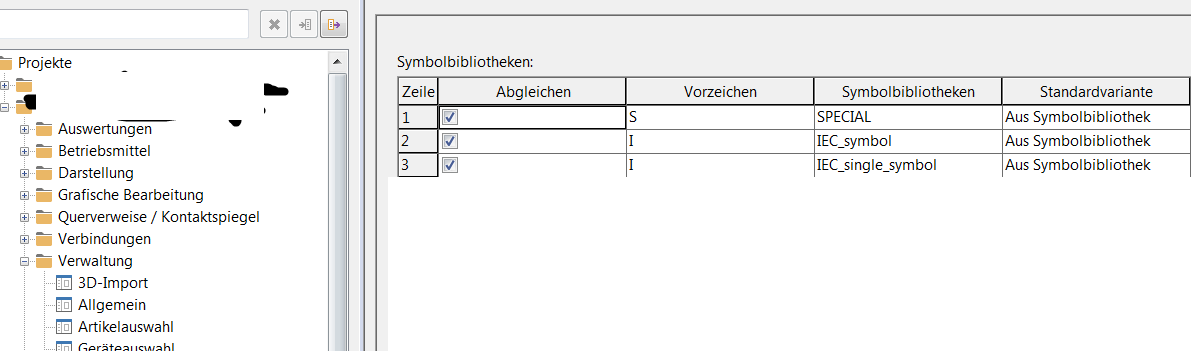

Hallo Liebe Community,
ich habe leider wieder einmal ein Problem und zwar...
Hatte ich vor geraumer Zeit probleme mit meiner Lizenz, die nun wieder funktionstüchtig ist allerdings wollte ich jetzt an einen neuen Projekt arbeiten und als ich von einer alten Zeichnung etwas in das neue Projekt koopieren wollte erschien diese fehlermeldung (siehe Bild) und ich finde keine möglichkeit die Symbole in mein Projekt zu übertragen....
mfg. und schönen Wochenende
Zeraklis

Du musst erst diese Symbolbibliothek von dem Projekt aus dem du die Seiten bzw. Teile kopieren willst, in die Stammdaten kopieren. Dann geht das sobald die Datei in den Stammdaten vorhanden ist.

Das habe ich bereits habe aus diesem alten Projekt immer meine Symbole gestollen XD
Da dieses Projekt so eine Art Grudlage ist und viele Seiten einfach nur koopiert und umbennant werden müssen...
allerdings wird jetzt immer wenn ich exportieren und dann importieren will steht immer nur eine sehr lange fehlerliste

Sind das so "spezielle" Symbole in dieser Datei ?

Ich denke eigentlich nicht das dies so Spezielle sind,
Hauptsächlich geht es mir um diese 2 Zeichen am Bild...
Ich habe diese Alte DAtenbank auch leider nur von meinem Vorgänger übernommen, und vor dem fehler mit der Lizenz gab es auch nie Probleme...

komischerweise kann ich im neuen Projekt das Makkro selbst über Stammdaten-Symbolb..-öffnen zwar aufmachen um es zu bearbeiten aber importieren ins neue Projekt geht nicht

Diese 2 Symbole sind in der Org. Sym.-Bib von EPLAN auch drin. Ev. etwas andere Pos. der Texte usw.

hast du daran gedacht, dass deine alte Wunsch-Symbolbiblithek nicht nur im Projekt vorhanden sein muss, sondern auch unter "Option -> Einstellungen  -> Projekt -> Verwaltung -> Symbolbibliothek" sein muss?

@Django ja habe sie später auch noch ähnlich gefunden heute aber dann muss ich jede seite mühselig überarbeiten/bzw jeden Artikel und wen ich das Problem beim nächsten mal wieder habe frisst das doch ganz schön viel zeit...
@Petra erstens nein daran habe ich nicht gedacht und hier ist mir aufgefallen das die gewünschte Symbolbibliothek in dieser Liste nicht aufscheint-.-

Gut dass hat geholfen hab sie jetzt Manuell hinzugefügt DAtenabgleich gemacht und nun kann ich wieder Rum kopieren wie ich will XD
komischerweise ist nur diese eine Datenbank verloren gegangen meine 2 anderen die nicht Standard sind waren noch vorhanden
