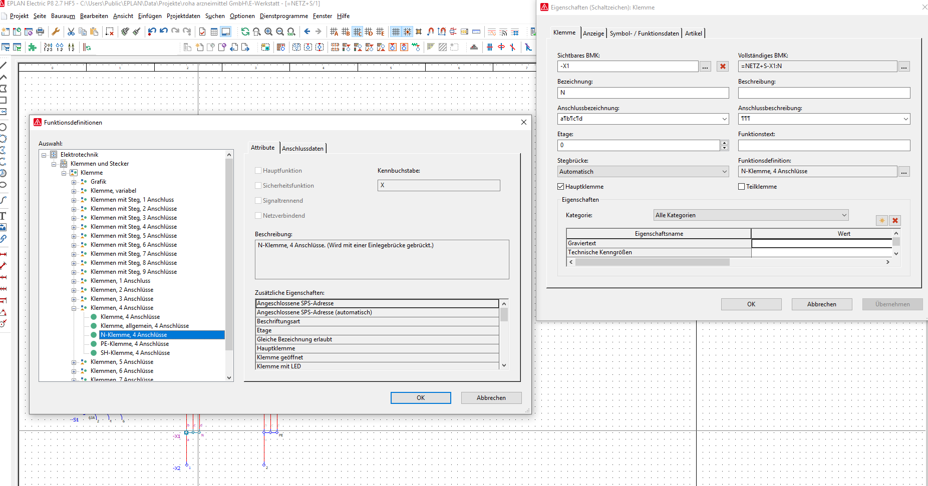

Guten Tag zusammen
Ich schaffe es nicht einen Klemmblock von Hager zu erstellen
Er soll fünf-polig mit jeweils vier Klemmen haben.
Dan vielleicht in einem Gerätekasten
Fertig gibts den leider nicht
Bisher habe ich versucht die Klemme "X4_NB_1" für einen Pol einzufügen.
Hätte ich dann insgesammt fünf mal eingefügt.
Aber die Nummerierung für die weiteren Anschlüsse wie in der Symbolauswahl erscheinen nicht so auf dem Blatt.
Für Hilfe wäre ich dankbar
Gruß Christian

Wähle mal bei der Klemme an der Anschlussbezeichnung a b c d aus. Enter
Danach U für unsichtbar aus, dann erscheinen die Anschlüsse.
Nur aus Neugier, wozu brauchst Du das, ist doch nur ein Potential und damit immer die gleich Nummer(Bezeichnung).

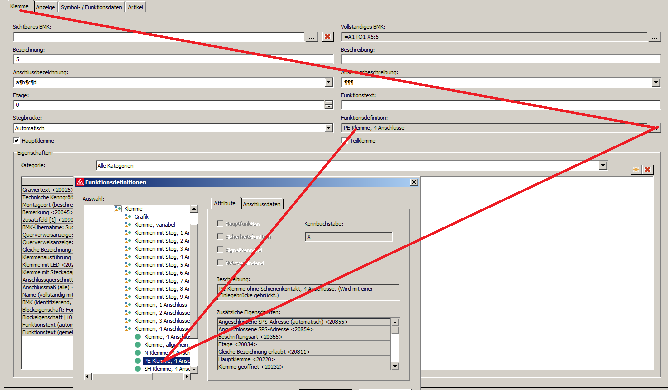

Hallo und vielen Dank
Hat soweit geklappt; nun sind die Anschlüsse entsprechend kleine Buchstaben.
Ich wollte mir nur ein zusammenhängendes Bauteil machen wo alles Anschlüsse bezeichnet sind.
Was mir noch fehlt ist die Funktion als N bzw PE
Also die daraus resultierende Leitungsfarbe in der Zeichnung.
Bei normalen Klemmen geht das ja.
Gruß Christian

gib den N- bzw. PE-Klemmen die passende Funktionsdefinition.

Hallo und vielen Dank für die Nachricht
Leider schaffe ich es nicht die Leitungen farbig zu gestalten.
Die Definition wie im Bild ist doch hoffendlich richtig?
Vielen Dank im Voraus

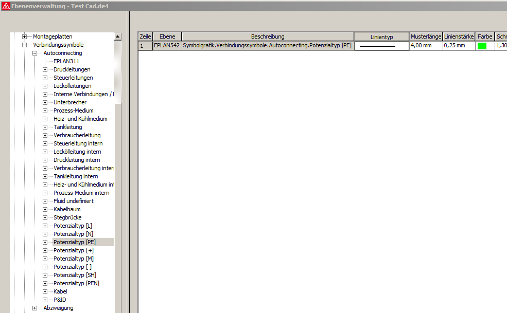

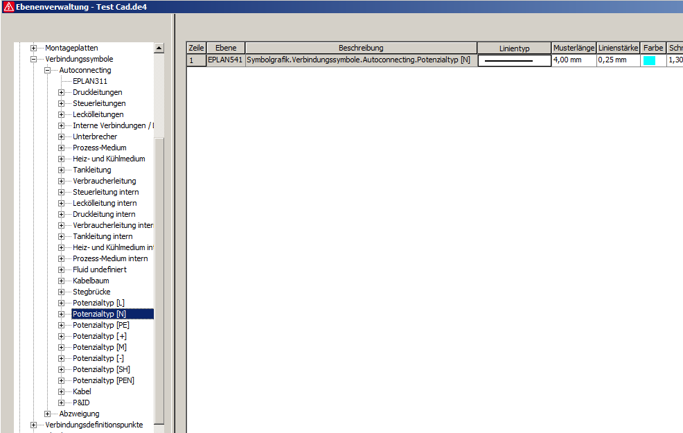

erstellt am: 28. Jan. 2019 12:47    Editieren oder löschen Sie diesen Beitrag!  <-- editieren / zitieren -->   Antwort mit Zitat in Fett Antwort mit kursivem Zitat    Unities abgeben: 1 Unity (wenig hilfreich, aber dennoch)2 Unities3 Unities4 Unities5 Unities6 Unities7 Unities8 Unities9 Unities10 Unities Nur für Nordlicht68 10 Unities + Antwort hilfreich
Mohoin
also ich habe da auch keine Potentiale gesetzt, sondern über die Ebenenverwaltung (Optionen -> Ebenenverwaltung) dort kann man für alles Mögliche die Parameter vergeben. Wenn also die Funktion der Klemme auf PE steht wird die Farbe aus den Einstellungen genommen.

erstellt am: 28. Jan. 2019 12:57    Editieren oder löschen Sie diesen Beitrag!  <-- editieren / zitieren -->   Antwort mit Zitat in Fett Antwort mit kursivem Zitat    Unities abgeben: 1 Unity (wenig hilfreich, aber dennoch)2 Unities3 Unities4 Unities5 Unities6 Unities7 Unities8 Unities9 Unities10 Unities
Das wars!!!
Alles so schön bunt jetzt :-)
