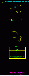

Ich brauche mal wieder euer Schwarmwissen. Ich möchte, das der Pfadfunktionstext sowohl auf meinen SPS Eingang wirkt als auch auf den Sensor -24BG2. Wie bewerkstellige ich das am besten?

du könntest in den Einstellungen angeben: Pfadfunktionstext erweitern auf Schalltplanpfad, damit bekommen auch Kabel, Klemmen etc. den Text bekommen. Man muss sich dann eben nur an die Schaltplanpfade halten. Andere Möglichkeit wäre ein Symbol von EPLAN zu nutzen weil da der Einfügepunkt passend ist. Gegebenenfalls kann man auch das Makro von P&F  anpassen das der Anfasspunkt auf dem L+ Anschluss liegt.

schieb den text nach links und erweitere die suche nach dem text in den Einstellungen.
wenn das nicht funktioniert dann blockeigenschaft verwenden
