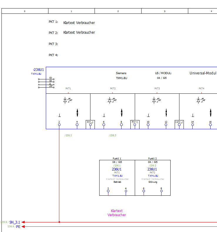

folgendes Problem:
Ich habe eine Hauptfunktion mit 8 SPS Anschlüssen.
Zu diesen Anschlüssen gibt es die Gegenstellen, die ich im Plan verteile.
Nun trage ich unter den Gegenstellen einen Pfadfunktionstext ein, wie auf dem Bild zu sehen.
Dieser wird dann an der Gegenstelle und an der Hauptfunktion übernommen.
Jetzt ist es aber leider so, dass der Klartext sich an beiden Punkten wiederholt.
Der geneigte Nutzer weiß jetzt natürlich nicht, welche Funktion der erste Punkt hat und welche der zweite.
Daher habe ich an der Gegenstelle den Zusatztext "Betrieb" bzw. "Störung" mittels Zusatzfeld hinzugefügt.
Genau diesen hätte ich jetzt auch gerne automatisch zusätzlich an den Punkten 1 und 2 der Hauptfunktion übernommen.
Gibt es da eine Möglichkeit?
Gruß, Olaf.
Kaum macht man es richtig, schon funktioniert es. ;-)

Über die Block EIgenschaften ( Nebenfunktionen ) kommst du auf die Daten rann
mfg Markus

Danke Markus,
kannst du mir das näher bechreiben?

Mal sehen ob dir das weieter hilfen kann:
In der Blockeigenschaft 54 greif ich noch auf weitere daten zu und stöpsle sie mir zusammen.
Kann die das das Buch vom Bernd empfehlen ( Blockeigenschaften )
Schönes WE
Blockeigenschaft am Hauptelement
[20205,1,2<20201<20039,0,0,0,0,1,0,1,1,%%_%%,0,0,0,0,0,0>>] [20205,1,2<20201<19007,0,0,0,0,0,0,1,1,%%_%%,0,0,0,1,0,0>>] = [20205,1,2<20201<20201,54,0,0,0,0,0,1,1,%%_%%,0,0,0,1,0,0>>][LF]
[20205,1,3<20201<20039,0,0,0,0,1,0,1,1,%%_%%,0,0,0,0,0,0>>] [20205,1,3<20201<19007,0,0,0,0,0,0,1,1,%%_%%,0,0,0,1,0,0>>] = [20205,1,3<20201<20201,54,0,0,0,0,0,1,1,%%_%%,0,0,0,1,0,0>>]
Blockeigenschaft 54
[20201<20201,56,0,0,0,1,0,0,0,%%_%%,1,0,  ,0,0,5>][20201<20031,0,0,0,0,1,0,0,0,%%_%%,0,0,0,0,1,5>]  -  [20025,2,1<20201<20201,94,0,0,0,1,0,1,0,%%_%%,1,0,,0,0,5>>]  -  [20212,2,1<20201<20201,94,0,0,0,0,0,1,0,%%_%%,0,0,0,0,1,5>>]

Hallo Markus danke für die Antwort.
Das mit den Blockkeigenschaften habe ich nun hinbekommen und die entsprechenden Texte erscheinen an der Hauptfunktion.
Jetzt habe ich das Problem, wenn ich von dieser Hauptfunktion mit den Blockeigenschaften ein Symbolmakro erstelle und dieses Makro dann in einem anderen Projekt wieder einfüge, sind die Blockeigenschaften nicht mit übernommen worden.
Im gleichen Projekt, in dem das Makro erstellt wurde, kann ich das Makro einfügen und die Blockeigenschaften sind auch da.
Gibt es da die Möglichkeit, die Blockeigenschaften Projektübergreifend zu verwenden?
Danke und Gruß.
