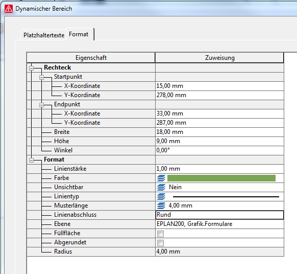

ich habe folgendes Problem.
Ich möchte mir die Bauteilbeschriftung automatisch erzeugen lassen und passend für unsere Beschriftungsbögen ausgeben lassen.
Das klappt auch schon so weit ganz gut. Ich habe mir ein Formular angelegt. In diesem Formular gibt es einen dynamischen Bereich.
Die Position der Texte passt nicht zu 100 %. Wenn ich die Werte im Fenster "Dynamischer Bereich" anpasse stellt sich keine
Änderung in der Ausgabe ein. Der Text steht wie zuvor an der selben Position.
Vielleich kann mir jemand helfen.

Hallo DerJeDi  ,
hast du dir schon mal Etiketten-Programme angeschaut? Die sind möglicherweise besser dazu geeignet, Etikettenbögen einzurichten. Bzw. musst du erst gar nichts einrichten, weil es schon fertige Vorlagen gibt .
Ich kenne (als Beispiel) das kostenlose(?) M-Print PRO von Weidmüller. Es gibt auch andere Hersteller, die solche Programme anbieten.
Diesen Programmen übergibst du einfach eine CSV-Datei und wählst deinen Etikettenbogen aus.
Es ist schon sehr laaange her, dass wir die Etiketten direkt aus dem CAE-Programm ausgedruckt haben. Diese einzurichten war immer eine Spielerei.
Und wenn du mal auf einer anderen Station arbeitest oder einen anderen Drucker hast, musst du evtl. nochmal nachjustieren.
Und wenn du mehrere Beschriftungsdaten kombinieren willst, damit dein teurer Bogen voll wird oder weil die Werkstatt noch zusätzlich welche braucht?
Da mache ich lieber den Zwischenschritt mit dem Import der CSV-Datei. Mittlerweile macht das sogar die Werkstatt selber.

Die Markingsoftware von Phoenix kostet auch nichts. Eine direkte Anbindung an ePlan gibt es auch. Da holt man sich einfach die fertigen Bögen und druckt das auf dem Laserdrucker aus.

und noch besser wird es wenn man zusätzlich noch einen Rollendrucker von PHX einsetzt

Vielen Dank,
wir sind dabei auf eine Label-Software umzustellen (dauert halt).
Wir wollen aber noch die "alten" Beschriftungsbögen aufgebrauchen.
