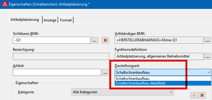

Hallo Susi,
ich bin mir zwar nicht sicher, ob das die Lösung für deine Frage ist, weil ich es nicht getestet habe und anders arbeite.
Aber du kannst bei den weiteren Artikelplatzierungen die Darstellungsart von "Schaltschrankaufbau" auf "Schaltschrankaufbau detailiert" umstellen.
Somit solltest du eigentlich keine Probleme mehr haben mit doppeltem irgendwas...
LG
Gerald von www.smartineer.com

Hallo nochmal,
die Möglichkeiten sind mir bekannt.
Das kann m.M. nach aber nicht der beabsichtigte Weg sein
Gruss Susi
