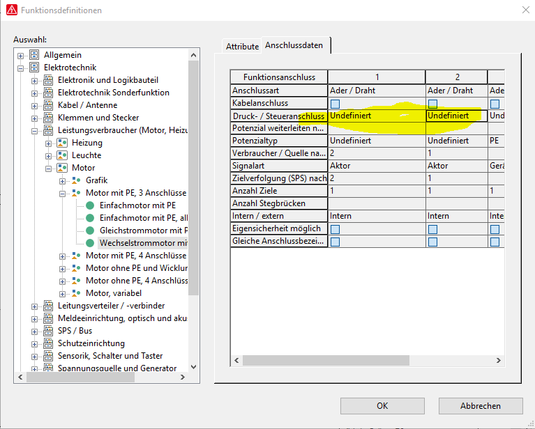

Hallo Leute,
nach einjähriger Pause in der Konstruktion mit Eplan muss ich euch mal eine dumme Frage stellen.
Ich versuche PE-Verbindungen mit Strichpunkt auszuführen und N-Verbindungen mit gestrichelten Linien.
Bin gerade dabei bei einem alten Plan der nicht in elektronischer Form vorhanden ist eine Seite neu mit Eplan zu zeichnen, weshalb die Potenziale ins "leere" führen.
Wie bekomme ich das trotzdem hin dass die Linen die gewünschte Linienart annehmen?
Habe in der Ebenenverwaltung schon alles richtig eingestellt, die Klemmen sind auch nach ihrem Potenzial definiert und die Anschlüsse der Betriebsmittel auch. Außerdem habe ich einen Potenzialdefinitionspunkt gesetzt. Nachdem ich das alles gemacht habe, habe ich natürlich auch die Verbindungen aktualisiert.
Ich habe noch im Anhang ein Bild der Seite angehängt.
Bei den einzelnen BMK usw. nicht wundern, dass das nicht der heutigen Norm entspricht.
Vielen Dank schon mal für die Hilfe.
Patrick

Moin Patrik,
du könntest den Potenzialanschluss als Potenzialdefinitionen auf einer zusätzlichen Seite (z.B. eine Seite vorher) platzieren,
dort natürlich auch die Abbruchstelle(Quelle).
Ähnlich mit der abgehenden Abbruchstelle...

je nach dem was das für Symbole an den Motoren sind, entweder einmal die T-Stücke prüfen, oder an dem Motoren den Anschluss 2/N in der Logik von undefiniert nach N umstellen. Ebenso am besten bei den Leuchtmeldern und dem Schütz. EPLAN mag manchmal auch nicht wenn offene Enden da sind.
Ralf

Wie kann ich die Logik bei den Motoren beispielsweise ändern?
Vielleicht stell ich mich gerade extrem dumm an aber schau mal in die Anlagen. Dort habe ich zwei Bilder hinterlegt, bei denen man sieht wie ich vorgehe. Dort kann man den Potenzialtyp jedenfalls nicht ändern.

in dem ersten Bild, rechts unten auf den Button "Logik..."

Solange die Pfeile keinen Anfang/Ziel haben & sich auf der selben Seite querverweisen, wird sich die Ebenenverwaltung auch nicht angesprochen fühlen...

Vielen lieben Dank an alle die mir geantwortet haben.
Es hat nun alles wunderbar geklappt
