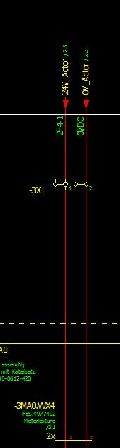

ich arbeite in einem Projekt mit Klemmen, die auf einer Seite Steckerkontakte haben. In der Klemmleistendefinition der Klemme habe ich die Steckerartikel mit rein gemacht. Nun ist die Gesamtbreite der Klemme doppelt so breit durch die Stecker. Wie kann mann es verhindern, dass die Stecker nicht auf der Montageplatte platziert werden???
Ich habe in den Artikelverwaltung unter dem Register "Montage" die Checkbox "Externe Platzierung" gefunden. Allerdings hatte diese Option auch keine Auswirkung. Wie zeichnet Ihr sowas? Stecker separat und nicht in die Klemmleistendefinition?
Grüße und Danke im Vorraus!

Hallo MateoNK,
spontan fallen mir zwei Möglichkeiten ein -- musst du aber selber testen. Ich kann dir nicht sagen ob sie funktionieren:
Möglichkeit 1:
Du legst die Stecker-Klemmen-Kombi als Baugruppe an. Dann ist das nur noch 1 Artikel der für die Abmessungen herangezogen wird.
Möglichkeit 2:
Du änderst beim Stecker die Montagefläche von "Montageplatte" auf "Nicht definiert".

Ich habe gerade die Baugruppensache getestet. Funktioniert soweit ist aber irgendwie unpraktisch. Ich benötige min. 3 verschiedene Baugruppen, da die Wago Stecker Anfangs- / Mittel- und Endmodul haben. D.h. :
- Baugruppe 1: Basis-Klemme + Stecker-Anfangsmodul
- Baugruppe 2: Basis-Klemme + Stecker-Mittelmodul
- Baugruppe 3: Basis-Klemme + Stecker-Endmodul
- Baugruppe 4: Basis-Klemme + PE-Stecker-Endmodul
Gibts andere Möglichkeiten?

Genau so habe mache ich es sonst auch immer. Jedoch ist es so, dass die Breite des Steckers auf die Gesamtbreite aufsummiert wird. D.h. Anfangs- und Endmodul wird mit 10mm dazu gerechnet.
Ich könnte die Breite der Stecker auf 0mm setzen, dann gehts natürlich

Damit die Stecker nicht auf die Gesamtbreite aufsummiert werden musst du den Haken bei "Aufreihbar" in der Artikelverwaltung am Artikel der Stecker entfernen. Dazu den Auszug aus der Hilfe http://www.eplan.help/help/platform/2.7/de-DE/help/EPLAN_help.htm#htm/terminalgui_k_klemmenzubehoer.htm?Highlight=Aufreihbar

Geht auch nicht. Ich habe gerade das Häckchen entfernt und anschließend vorsorglich einen Artikelabgleich gemacht um sicher zu gehen, dass der Artikel auch mit der Datenbank über ein stimmt. Danach die Artikelabmessungen aktualisiert. >>> Keine Änderung.
Ich habe auch die Artikelplatzierung komplett gelöscht und neu platziert. >>> Keine Änderung
Dann auch noch den Artikel aus der Klemmendefinition gelöscht und neu aus der Artikeldatenbank eingefügt, neu platziert >>> auch keine Veränderung.

Original erstellt von MateoNK:
...Ich könnte die Breite der Stecker auf 0mm setzen, dann gehts natürlich...
Das wäre keine Option für dich?
Schließlich ist der Stecker ja eh nicht relevant für die Montageabmessungen.
Was ich hier noch nicht verstehe ist, warum sich Klemmen hier anders verhalten wie z.B. Relais.
Bei diesen platziere ich ja auch nur den Sockel (weil er die größten Abmessungen hat). Relais und Freilaufdiode werden hier auch nicht zur Breite hinzugezählt.
Obwohl: Wahrscheinlich ist der Unterschied, dass die Klemmenleiste als ganzes platziert wird.
Hast du schon versucht, die Klemmen einzeln zu platzieren?
Wenn es nicht zu viele sind ginge das evtl. auch noch.

Prinzipiell wäre das eigentlich auch kein Problem. Ich habe
festgestellt, dass die Stecker als Klemme definiert waren. Nach dem Ändern in die Definition Stecker sah die Sache schon besser aus.
