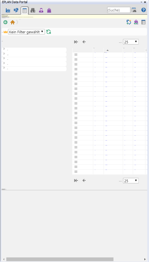

Hallo allerseits!
Seit dem Update von P8 von Version 2.5 HF3 auf 2.7 HF2 haben wir
Probleme im Data Portal bezüglich Schriftgröße. (siehe angehängte Bilder)
Das Lesen der Texte funktioniert nicht eimal mit einer Lupe...
Was ich probiert habe:
*Ansicht auf Tabelle umstellen (siehe 2. Anhang)
*Zoomen mit Strg+Scroll (siehe 3. Anhang)
Bringt alles zusammen garnichts.
Kann man das irgendwo einstellen oder hatte vielleicht jemand das selbe Problem?

Hätte ich auch damals mit HF1.
Also in Windows Eplan Hotfix deinstallieren, und wielder HF2 downloaden und installieren.

Vielen Dank.
Hab die GUI deinstalliert und danach neu installiert.
Funktioniert.
Gibt im E-Plan Support Center sogar einen Artikel darüber.
Vielen Dank nochmals.

GUI über den Eplan Download Manager updaten -> Siehe Anhang
